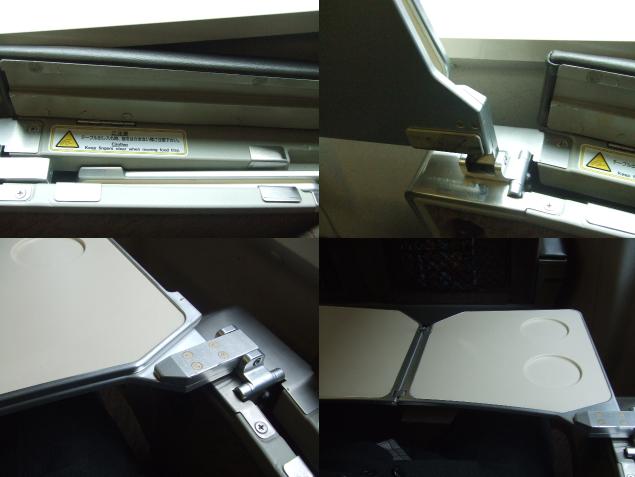

新幹線肘掛テーブルの入手法? 新幹線の座席の肘掛に折り畳みテーブルが仕込んでありますが
安全の為、テーブル展開は停車時に限りますが車に取り付ければ
便利だと以前から思ってました。

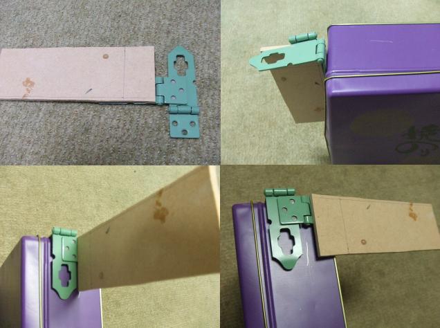

折り畳みテーブルの製作方法? MORIMORI さん、どーもー。
貧乏DIY職人として自作出来ないか考えてみました。
早い話が丁番を二枚使えば良い訳で、試しに仮組
してみました。
写真のは丁番ではなく、名前は知りませんが南京錠
を掛けるための金具です。
加工は多少大変ですがステンレス製のものを使えば
強度は随分上がると思います。

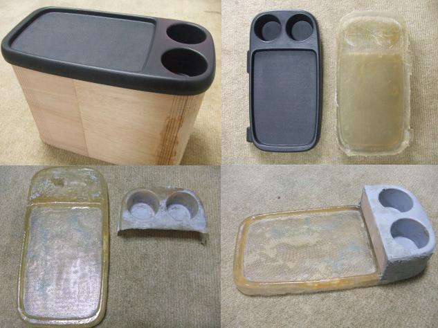

これは余談 コンソールのテーブルを製作中写真。
公表することにより自己にプレツシャーを与え
途中放棄を防止するものであります。

> コンソールのテーブルを製作中写真。
> 途中放棄を防止するものであります。
出来栄えうんぬんは個人の納得行く所ですが
何やるにせよネット公開が1番の励みになりますしね(笑)
また何処かでお披露目ヨロシク~で

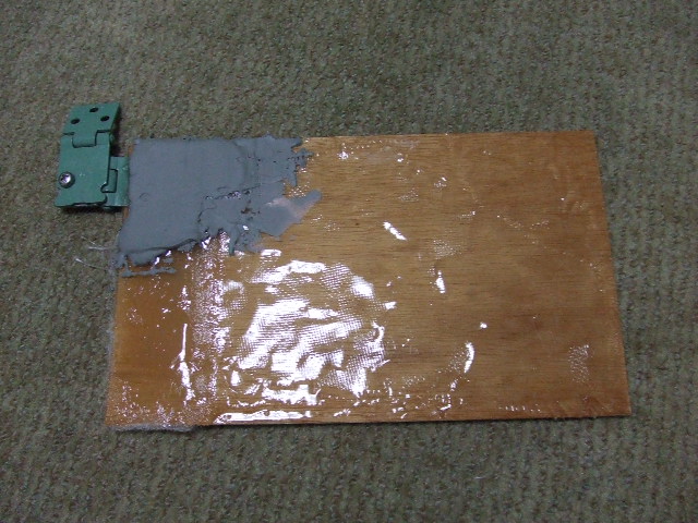

当方は自作(試作)を始めてしまいました。
丁番(?)は瞬間接着剤とビスで固定、あり合わせのペニヤ
にFRPにて貼り付け。パテで高さ調整・・・と、ここまで。
