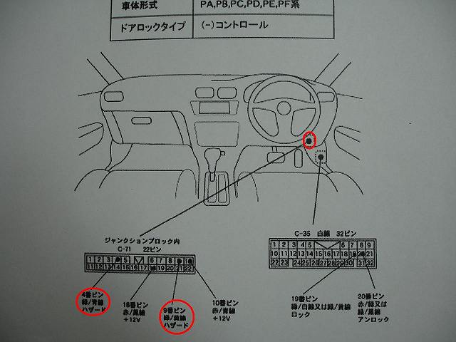

こんにちは、はじめまして。
お役に立てるかどうかわかりませんが、
私が以前に、取り付けたときの物です。
写真の位置にあるカプラーの線に割り込ませました。
4番ピン緑・青と9番ピン緑・黄です。
年式等で違ってきますので、間違っていたらゴメンナサイ!

タイトル: ありがとうございます!
記事No: 6922
投稿日: 2007/03/12(Mon) 16:07
投稿者: onio
ものすごく嬉しいです!
わざわざ画像を上げていただいてありがとうございました!
参考にさせていただきます。

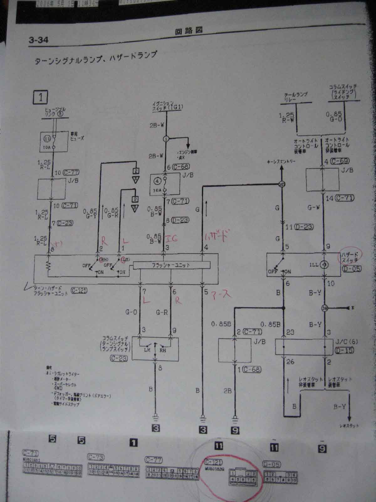

投稿者: ひでお@東京'03PD6W
Re: 遅くなってすいません onioさん、みなさん、こんにちは。
お役に立てますでしょうか・・・?
C-121 ウインカーリレーの配索図です。
C-23の3(G/O)と9(G/R)番でしょうか。
客相からFAXしていただいた物です。
ご参考まで。

ひでお@東京さん。
お手数掛けて申し訳ございません。
回路図を拝見させていただきました。
えーっと…回路や配線には明るくない方なので…
初歩的な質問になりますが、C-23のG-Rは緑/赤?G-Oは緑/オークル???
薄茶色になるのでしょうか???
この回路図だと、C-121に繋いで駄目だったのでC-23(ハンドル周りですか?)の
G-R、G-Oに割り込ませるといいような感じですね。。。
週末には作業にかかれるとおもいますので、重要参考物件として大切に
保管させて頂きます!

onioさん、こんばんは。
> 薄茶色になるのでしょうか???
O→「橙」のようです。オレンジのOですかね?
C-121の1&2に接続されたのでしょうか?恐らく、配線としてはそれでOKのはずです。
キーレスからの配線が、2本あって、その線がハザード点灯のための電源を供給する場合は、
(右側が点灯したということですから、多分キーレスはそういう仕様になっていると思いますが)
そこ(C-23のG-R&G-O)につないで、キーレス操作時にウインカーレバーがLまたはRにONになっていた場合、
確実にキーレスのヒューズが切れるか、ヒューズが無ければ本体が壊れますので、ご注意下さい。
また、ターンスイッチがONになっていなくても、フラッシャーユニットが損傷する可能性もありますので危険です。
ちなみに、試された「緑/白」につなぐと、ハザードスイッチのイルミ等が点きませんでしたか?
ひでお@東京'03PD6W さんがご提示なされた配線図の次のページ(3-35)を見ればどう配線したらいいのかが分かるはずです。
お手数ですが、お持ちでしたらアップしていただけますでしょうか(私の持っているのは年式が違うようです)。
急ぐお気持ちはお察ししますが、キーレス側の説明(ハザードのどこに接続せよと記されているのか)
をいま一度把握し、その内容によって、3-35ページの回路図を眺め直した方がいいですよ。
キーレスやフラッシャーユニットが壊れてしまうと辛いでしょうから。

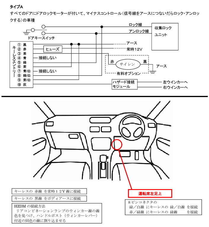

投稿者: onio
Re: ご注意を! わかさん、ありがとうございます。
普通はオレンジですよね・・・やっぱり^^:
フラッシャーユニットに繋ぐ前に針金での通電テストをするようにと、
説明書に記してありましたので、テストをしておりました。
「緑/白」「緑/赤」どちらかに繋いだ時はメーターパネルのイルミが
点滅してました・・・危ない・・・ですよね・・・
確かに辛いです…
私が購入したセットの説明書です。
後はこの説明書に通電テストの説明書がついていました。
わかさん、ご意見・アドバイスありがとうござました。

投稿者: わか@埼玉
onioさん、こんにちは。
> 私が購入したセットの説明書です。
キーレスからウインカーへの電圧が片方だけ来てないのかとも思いましたが、
イルミが点滅したということで、正常に電圧は来てるようですね。
(イルミの点滅自体は特に問題はないと思います)
onioさんが、最初になされた配線でOKなはずなんですが、同じ緑/赤の
色でも、違うコネクタの線に繋いだりしてないでしょうか?
ひでお@東京'03PD6Wさんの回路図ですと、C-121の1番、2番に繋げば
OKのはずです。次のページ(3-35)には、この先(四角で囲まれた2と
逆三角で囲まれたA,Bの先)に各ウインカーのランプまで行ってる配線が
載っていると思います。
正しいコネクタの緑/赤の線に繋がれたかどうかをチェックなされてみては
いかがかと思います。
