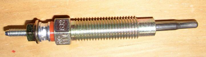

タイトル: ガイシ部分
記事No: 6936
投稿日: 2007/03/13(Tue) 17:21
ガイシ部分 こんにちは。
対策品のガイシですが、画像の赤い部分です。
※画像はME203754で、SGのP○8Wと、一部のパジェロ用です。
SG・SW共にグロープラグの交換は難しくはありませんが、
錆が出ていると思いますので、万一途中で折れてしまった場合、
かなりの苦労が伴います。
くれぐれも、自己責任にてお願いします。
