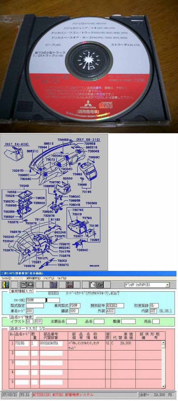

CDパーツカタログ-B(05-07)にて05型式での検索では、
品名コード 73165
部品番号代替部品 8002A240YA
部品名称 パネル,インスツルメント,センタウッド
単価 29,300円
と出ました。
ご参考になれば幸いです。

> これはつや消しウッドでしょうか?
私の所有05型がつや消しなので、05型で検索しましたのでつや消しだと思います。
> あとCDパーツカタログってなんですか?
三菱が業務用で用意しているパーツ検索や見積もりの出来るCDです。
一般販売していませんので、私はヤフオクで入手しました。

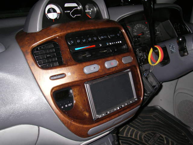

タイトル: Re: ネジ部分が老朽化してしまい・・・
記事No: 7109
投稿日: 2007/03/31(Sat) 19:18
投稿者: GENKids@兵庫+姫路
Re: ネジ部分が老朽化してしまい・・・ 金曜日に三菱部品センターに頼んでいたセンターパネルウッドを購入
交換しました!
値段がちょうど30000円たか~~い
けどネジ穴が破損しているため仕方ないです・・・
