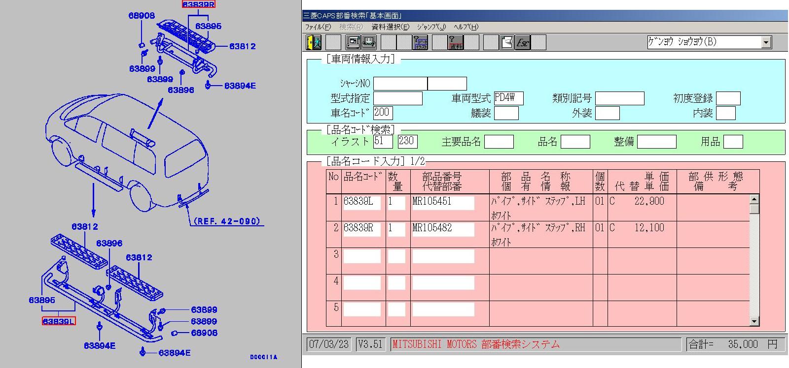

> 又白のサイドステップ左右の新品の値段がお分かりの方、ご教授下さい
形式のみで検索しましたので求められている部品なのか?です、図で確認してください。
パイプ,サイドステップLHホワイト 22,900円
パイプ,サイドステップRHホワイト 12,100円
2005年7月での価格です。
参考になれば幸いです。
