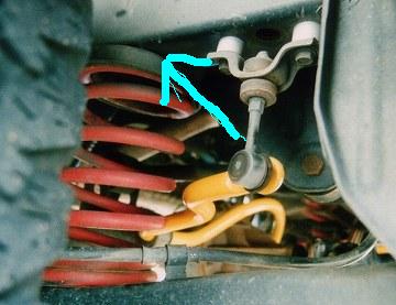

Re: 質問なのですが 有難うございます、リアコイルマウントスペーサー30mmと言うものは画像の矢印のとこに食わすものなのでしょうか?
タイトル: Re: 質問なのですが
記事No: 7039
投稿日: 2007/03/23(Fri) 03:25
そうですよ
しかしカラフル足回りですね
現在何インチですか

すみません、これ家のデリカ君じゃないんです・・・参考の写真のためにお借りした物なんです~^^;家のはドノーマルです。・゚・(ノ∀`)・゚・。予定では、2インチ位あげたいと思っております、そのその場合各種調整の必要性ってありますか?
