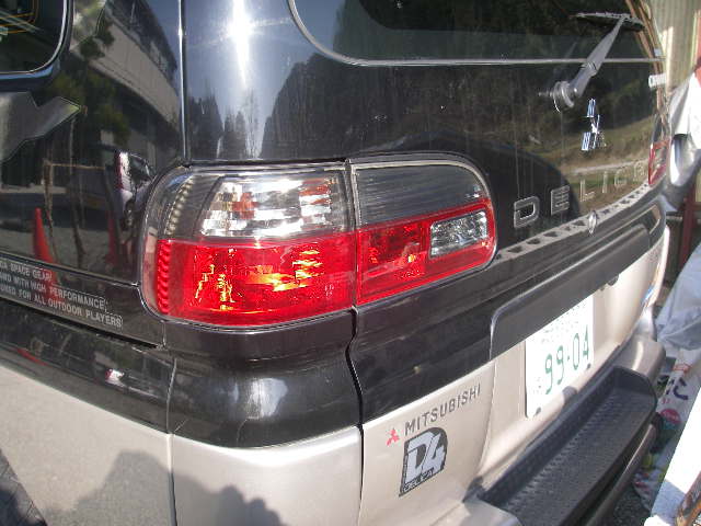

Re: テールレンズの装着について Deeさん、みなさん、こんにちは。
当方クリスタルテールをヤフオクにて購入し H15 V6 Chamonix に装着しております。
ボディーとの隙間はありません。
一応、透明のバスボンドでコーキングしております。クリアウインカーも同様です。
やはり、不安ですからね。
画像にはウインカー球が見えますが、LEDに変えたので球は見えません。

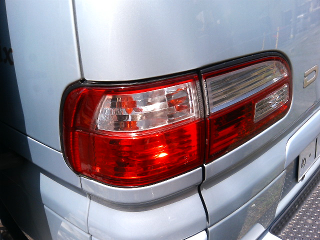

こんばんは~
ウチもオークションで入手した紅白コンビをつけてます。
純正ではないので、一応部品の合わせ目にバスコークで漏れ予防を施し、
装着後はとくに雨水浸入はありません。
フィットについては問題ナシでした。
ユーロはわかりませんが、紅白やクリスタルではモノによっては
リアゲート側のスモール&ブレーキランプが点灯できないものがありますので
確認が必要です(ソケット型に穴をあければ使えますが)。

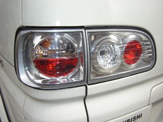

Re: テールレンズの装着について こんにちは。
私は「ユーロテール」を H9 D-T Exceed に取り付けています。
ただし、この製品は、水漏れ云々よりも、左ウィンカー附近の放熱用の穴が大きすぎて、雨水が流れ込んでしまうような作りになっているのだそうです。
実際に見てみると、明らかに左右の穴の大きさが違います。
そこで、オートフラッグス社のアドバイスにより、左側のパッキンを2枚重ねにして対応しています。
パッキンが2枚重ねなので、左右のフィット感が違うといえば違うのですが、気にはなりません。
それよりも、このキラキラ感がたまりません。
インパクトも大きいと思い、満足しています。

投稿者: TAN^
忘れていましたが,パッキンを2枚重ねにした関係で,取り付け部品(裏にある白いプラスチック)を長めの物に交換しています。
テールレンズの値段は,よく分かりません。フロント,サイドと一緒に交換し,工賃込みで支払いましたので…。オークションで見ると,15k円ぐらいですね。
