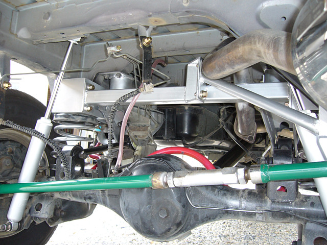

Re: プロコンプショックの取り付けについて CHIP さん、初めまして。
H8・SG PE8Wに乗ってます。
私も前後プロコンプですが、特に加工はしなかったと記憶しています。
適合表から選んで、そのまま付けました。
ただ、ブッシュの中に入れるカラーがいくつか付いてきますので、
適当な太さの物を入れてあげるだけだったような・・・。
うろ覚えですみませんです(^^;;
写真、ちょっと見にくいですが、有り合わせで・・・
シルバーに塗ってありますが、間違いなくプロコンプです。

ささ@山梨さん
はじめまして。
早速のご回答ありがとうございます!
特に加工は必要ないんですね。
カラーも純正ショックを外して、ちょうど良さげなのをつけてみます。
加工が必要ないとわかったので今週末辺りにショック交換を行います。
