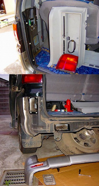

左テールの内張を剥がしてみました。
>テールランプ下の小さいパーツ(しかしボディに溶接されてます)なので、室内からは打ち出しができないみたいです。
とRYO@愛媛さんがおっしゃる通りでした。
この部分の修理は塗装をいったん剥がして,パテ付けしてから表面加工して吹き付け塗装するしかないようです。(結構面倒!) きれいに直すとしたら,パーツを取り寄せて溶接して取り付けることでしょうが,溶接道具一式と溶接技術の上達なくしてこの部分の完璧な修理は不可能です。たぶん修理工場でもパテ付けで対応してしまうのではないでしょうか?
応急処置として,ヒビが入った塗装内部がサビを生じないようにしておきます。
[続]…夕方4時過ぎに帰宅してタッチペンしようと思いひび割れた塗装を多少剥がしてみました。下方部分がパンパーで処理しにくいので,バンパーを外してみました。(kazuhikoさんの過去ログ画像参照し,助かりました。毎度有難うございます。)
しかし,ミツビシは何でこんなところ(左コーナーのパーツ)を溶接したのか疑問です。簡単に付け替えることができるようにしておけば,修理が楽な部分です。鉄板は薄いので手でも曲がりそうな感じで,下部が開いていますのでそこから何か入れて内側から力がかけられれば打ち出すことが可能です。
暗くなってきてしまいましたので,ひび割れた塗装部分を剥がしタッチペンしてバンパーを元に戻しました。

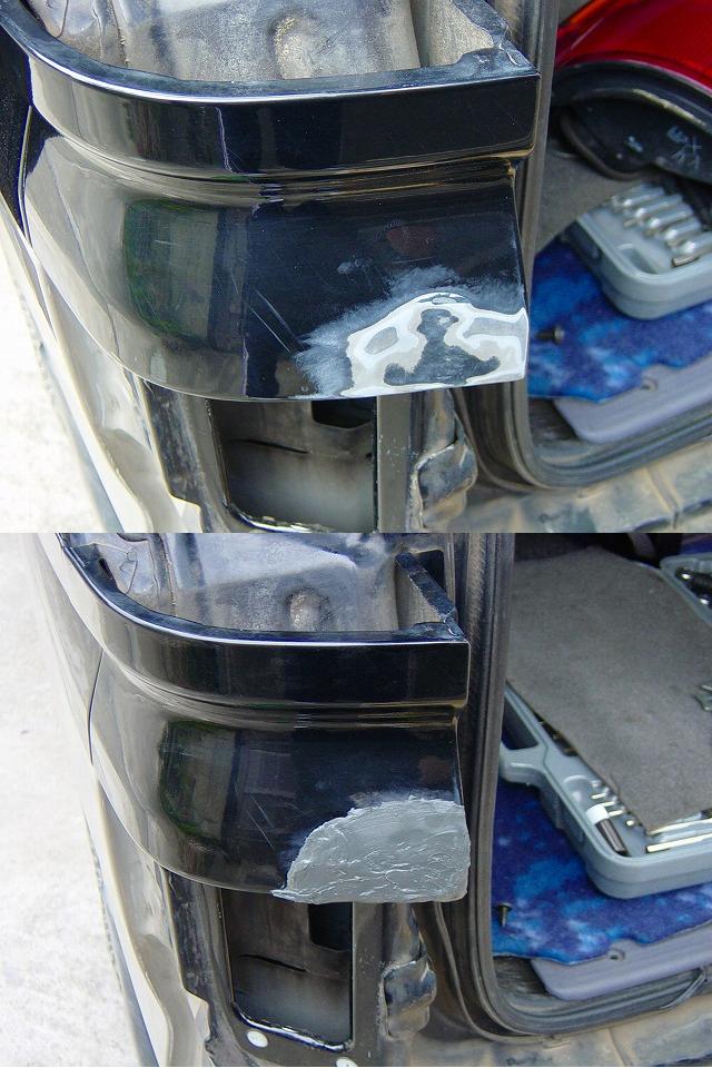

左テールコーナーの修理 オイル交換の時期が過ぎてしまったので,オイル交換をしている間に左テールコーナーの修理をしようと思い,リアバンパーを外して作業に取りかかりました。
結局パテ埋めが必要とわかり,古いパテを探し出したら既に硬化していたので新しいのを買ってきてサンダーで削ってパテ埋めしました。(画像参照) 夕方小雨が降ってきたので,今日はここまで。サンダーで硬化したパテをある程度削っておきました。
先に書いた通りこの部分はスポット溶接して取り付けられており,溶接でなければ簡単に修理できてしまう部分です。ミツビシの開発担当者にお聞きしたいのですが,どうしてスポット溶接にしたのでしょうか?修理がとってもしずらい!!!

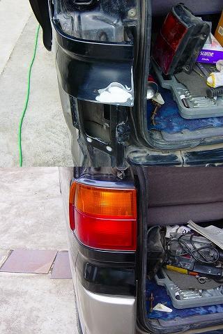

タイトル: 左テールコーナーの修理完了
記事No: 7193
投稿日: 2007/04/08(Sun) 19:51
投稿者: MOTIMOTI
左テールコーナーの修理完了 固まったパテをサンダーで削り,小さな気泡粒の凹みは薄付けパテで補修してさらにサンダーで周囲の地金が出るまで削って成形しました。下地塗りの塗料は買ってないので,ピレネーブラックを何回も吹き付けて塗装し,最後にクリア塗装を施しましたら何とか元通りに近い状態になりました。
