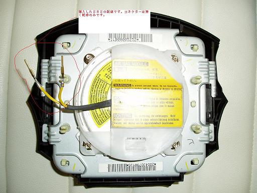

3、購入したステアリングのSRSからはコネクターがなく2本の配線が出ている
  だけですが、ここに純正に合うコネクターを付けて接続すればいいのでしょうか?
 その場合、2本の配線接続がわかりません。これを間違えると爆発するのでしょうか?

はじめまして、神奈川で解体勤務のokuと申します
画像を見て恐ろしくなりカキコさせて頂きました
どう付けるかは分かりませんが画像も文も危険な状態なので
まず絶対に通電させない事!
配線が見る限り剥き出しなのでエアバック配線黄色をショート(合わせた状態で保管
すること)かプラスチックの白いカバーを外してコネクターが抜ける
タイプでしたら抜いてください(それでショートした状態になります)
以上作業中に静電気にも注意してください!!
(これは車両解体時にエアバック取り外しの手順でもあります)
黄色以外はホーンとかの配線ですから(黄色は絶対他と繋げない事)
試して見て下さい
実際の取り付けは付けた方にお任せして
爆発と言っても爆竹程度と思ってる人も居るかも知れませんが
実際単体で発火させてみると消音用で被せたドラム缶が浮くぐらいなので
手に持った状態なら、、、、(想像するだけでも恐ろしい、、、)
自己責任の極みみたいな物なので心してかかって下さい

前の説明とうりにショートしてもらって
ユニット(モジュール)を外してしまえば安心して再チャレンジできると
思います!
画像で白いプラスチックのカバーを外せば
8ミリか?特殊なナットで止まっていると思いますので
それを外せは危険な所は撤去出来ます!
後はステアリングのスプラインと周辺が合えば
付くと思います
配線はステアリング本体に有ると思いますので
がんばって配線してください
そんでもってスキルUPしたらエアバックモジュール
再装着しても遅くはないと思いますよ

掲載してもらった画像ので
白いカバーが有りますよね!その下の丸いのがコアです
(黄色いステッカー貼ってありますね!)
ちょっと見づらいですが8ミリかな?
特殊ナットの場合バイスプライヤーでつまんで私は外しています
外車とか一部のホンダ車は特殊ナット&リベットなんてのもあります

確かに8ミリくらいの長ネジみたいなものが4本出ています。
バイスプライヤーは持っていないので、何とかプライヤーでつまんで
回してみます。
この起爆材が取れて、うまく配線出来てSRSのランプが消えると良いのですが^^;

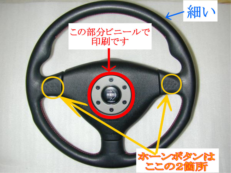

狙われているステアリングは、これでしょうか?違っていたらごめんなさい。
私もこのステアリングを使用しています。エアーバックのハーネスからネジすべて同じで
順序さえまちがわなければ、交換は簡単でした。(私のSGはアクティブPD-6W)
ただ買ってから、がっかりしかことが何点かありました。
1)真ん中のMOMOのマークもところが印刷で安っぽい。
  取り付けネジも写真ではわかりませんが印刷です。○の部分全部印刷でビニールです。
2)ホーンボタンは、真ん中のエアーバック部分を押しても鳴らない。
  三本スポークの横2箇所がホーンボタンです。あわてると真ん中をたたいてしまい鳴りません。
3)想像以上にステアリングが細い。これは好きずきですが、、、
以上がっかりしない前に、私のがっかりしたところでした。

見た目(・∀・)カコイイ!!んですがねぇ~!
中央部分ビニールだったんですね。o( _ _ )o ショボーン
オークションも2万を超えていたので、購入していたらかなり
がっかりするところでした。ありがとうございます。
