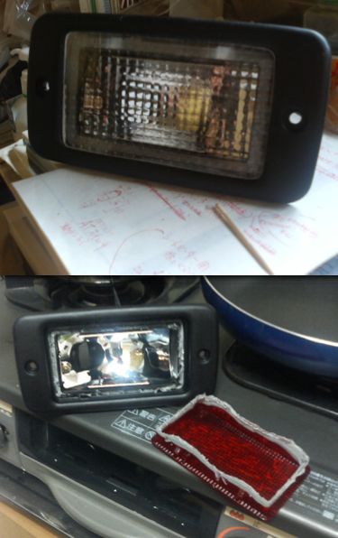

EU仕様のバックフォグの装着(左右)を検討してます。
バックするにあたっての光量は、十分足りてますでしょうか。
又、一般的な事ですが、バッテリーまでの配線ルートはどうしてますでしょか。

「EU仕様のリアフォグをバックランプとして使用した場合の光量がどの程度か」という意味です。
法規違反の件も十分心得てます。
純正のバックランプを消灯し、EU仕様で対処しようと考えてました。

リアフォグのリフレクターの部分を使い、レンズを替えて
ノーマルのバルブを入れ、バックランプにしてる方のHPを
見たことがありますが、どなただか失念しました。
それとは違いますが、近所のkazudeliさんが、その場所に
バックランプを、巧いこと入れてますよ。左右対称だし、
見た目もナイスです。

Re: リアフォグ?バックアップランプ? DEEさん、Pちゃんさん、おはようございます。
こんな感じでしょうか?
手元に電配図が無いので詳細はわかりませんが、
リアゲートの付け根、運転席側天井に配線が
まとまっているはずです。そこから配線をひっぱり
ジャッキ収納庫の底部から外に出せます。
当方、加工はしたのですが、前述の法規に絡み
装着しておりません。が、2個装着するのであれば、
光量は十分あると思います。
そういえば、どこかのショップで売ってましたね。
