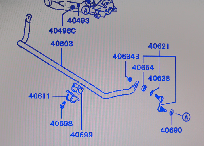

タイトル: スタビライザーのブッシュ
記事No: 7304
投稿日: 2007/04/20(Fri) 23:42
スタビライザーのブッシュ こんばんは。kazuhikoです。
> その時にスタビライザーのブッシュなども交換したいのですが、大きさなどがイマイチわからないので教えて頂けますか。
フロントのスタビライザー廻りの、パーツリストの画像を紹介します。
スタビライザーのブッシュというのは、この画像で言う、40699の部品です。
部品番号 MR150095 270円(税別)
※04.11現在の価格のため、現在は値上がりの可能性大
形状から、市販のブッシュでの代用はできません。
安いものですから、純正部品をお奨めします。
> オークションに出ているのでも良いのでしょうか?
> http://page11.auctions.yahoo.co.jp/jp/auction/n54285642
これは、リアスタビライザーの、リンク(通称:スタビリンク)取り付け部分に使用できます。
フロントのスタビリンクは、40621のコード番号で、パーツがASSYになっていますが、
形状が、上下ともボールジョイントとなっているため、リンクには、ゴムブッシュがありません。
