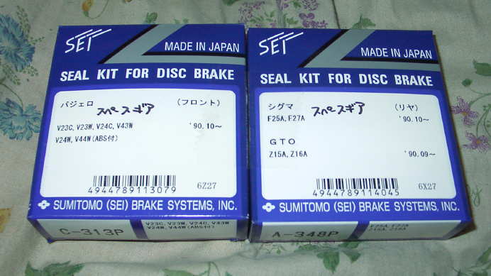

Re: ブレーキ鳴き あきさん、kazuhikoさんこんにちわ~
リアブレーキ引きずりのせねかです・・・ (^^;
同じように曲がるとき「キィキィ~」と鳴きます
原因はキャリパー、ピストンシールだと思いますよ~
押し出されたピストンはゴムシールのよじれる力だけで戻してます
ゴム製品なので劣化します、そうなるとブレーキ掛かりっぱなしで走る事になります
走行後に熱くなっているホイールは在りませんか!?
僕が使ったのは社外品(住友製)ですが、キャリパー・オーバーホールキットも出てます
そんなに高い物では在りませんので、一度ディーラにて相談してみては・・・?
早く元気になると良いですね~ (^▽^;
