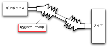

動き出す時になるとのことですので、等速ジョイントの不良ではないかなと思います。
余りおすすめではありませんが、スプレー式のグリス(金属のチューブノズルが附属している物)でブーツの端から中に注入する方法があります。あくまでも現状回避の方法ですが…

すいませんが・・・等速ジョイントとはどれのことでしょうか??

投稿者: mabu
Re: フロント部分から・・・・・・ 雨降りなので画で察してください。 m(_ _)m
