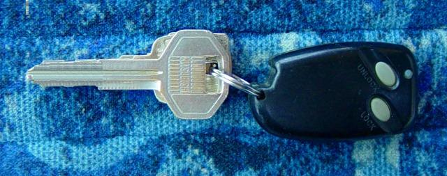

リモコンとキーが分離→合体! H9SG(D)のMOTIMOTIです。
リモコンのリングを通すプラスチックの架け橋部分が破損し,リモコンとキーが分離してしまいました。リモコンとキーが別々だと不便きわまりない使い勝手です。ディーラーに確認したら,プラスチックの外枠のみの部品販売はしておらず,リモコンキー本体の約1万円程度かかってしまうそうです。
仕方がないので,本体を分解して内部に影響のない部分にドリルで穴を開けてリングを通し,リモコンとキーを合体させました。(やっぱり,リモコンとキーは一体じゃないとネ…)

ごたぶんに漏れず実は私のキーレスもこの部分数ヶ月前に切れてしまい、
同様の加工してます。
穴あけですが、私はセンマイ通しをガスで焼いてジューっと空けました。
綺麗に解けて簡単に開きますのでこの方法はお勧めです。
キー本体の画像UPしてますが大丈夫ですか?

MORIMORIさん,キーのNo刻印は画像処理で消したのですが,キーの形の処理は忘れてました。アドバイスに従い,画像修正しました。なお本日久しぶりに手洗い洗車して,窓枠とタイヤのシリコンスプレー処理,さらに「D4ステッカー貼付」しました。
