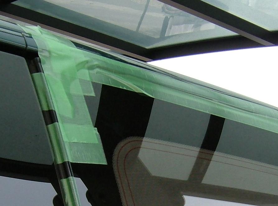

平成7年4月登録、走行34,000キロ、屋根付きガレージで保管、休日に乗るのみ。
左後ろのガラスははずれかかっています。スライドドアの後ろ側に
鉄レールをガラスにはめ、それを溶接したものをボディにビス止めしています
ボディに接合すする部分とガラスの鉄レールの溶接が完全に外れています。
今回はたまたま発見したからよかったものの、走行途中にはずれてベビーカーを
押してる母子を直撃でもしたら大惨事になるところでした。
GW前にディーラーに持ち込み保管の状況と故障の状況を確認してもらっています。
購入後12年経ってるとはいえ、こんなところが取れそうになるというのはどんな
もんでしょうか。メーカーからはGW明けにはなんらかの回答があると思います。
皆さんの中にこのようなトラブルに遭遇された方はいないでしょうか?、又、そのとき
のディーラーの対応はどうでしたか?。

Re: 左後ろのガラスが外れかかっています りょう様、kazuhiko様 返信書き込み有り難うございます
正にリアクォーターガラスのひんじ外れトラブルでした。
BBS話題に書き込んであったようにスライドドアが開かなくてなんで????
という状況で発覚したのも同じでした。
BBS話題の内容を良く読んで、GW明けにはディーラーに行ってこようと思ってます
添付の画像はとりあえずテープ止めした哀れな姿です
