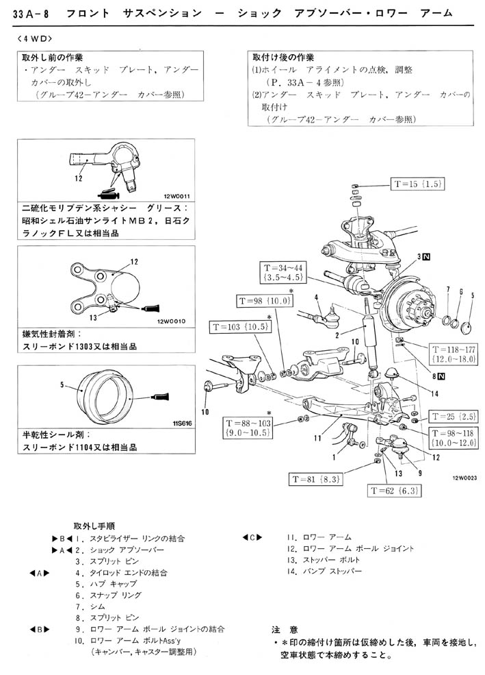

キャンバー調整 こんばんは。平成7年SGに乗っています。
> 応急策として、簡単にキャンバーを調整できないでしょうか??
整備書のページをスキャンしたものですが、ご質問の作業を解説したページではありませんので、
ご了承願います。
図中、10番の偏芯ボルトを調整します。
図解を見て、理解できない場合には、あまり、手を出さない方がよいでしょう。
下手にいじって、今よりもひどくなってしまうと、取り返しがつきませんので。

kazuhikoさんが投稿して下さってるんで調整場所は理解できるかもしれませんが・・・
正直なトコ、この部分の調節に関しては経験者でも設備等が無いと危険ですし一回の調節で改善できるとも限りません。
ジャッキアップ&リジットトラックして・・・
フロントサスのトーションバーをフリーにして調節
元に戻してから加重かけて・・・の繰り返し
もちろんトーインも狂ってくるんでタイロッドも調節
私は行きつけのショップの社長が定休日にピット貸してくれるってんで
設備一式と場所、社長の助けもあり無事に調節できました。
