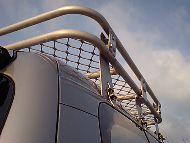

こんばんわ^^
SG H6 3.0G SEに乗ってます。
JAOS製との事ですがこのタイプでしょうか?
このタイプでしたら他車種のフットでも加工しだいで載せられますよ^^
ウチのは1.2×1.6で汎用フットを多少カットして水平になるようにしてます。

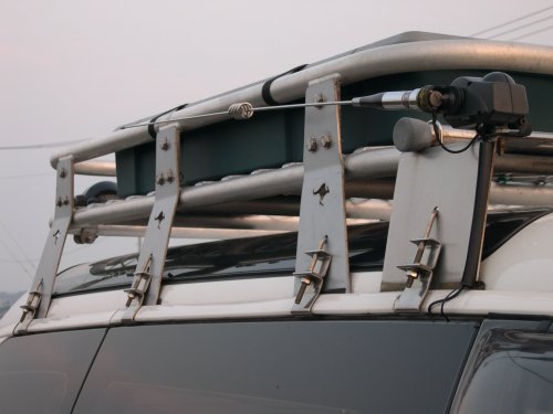

タイトル: Re: ルーフラックの事で質問です。
記事No: 7604
投稿日: 2007/05/30(Wed) 19:30
投稿者: ストライカー
ルーフラックを無事に装着できました。おyuki@静岡様、管理人様、有難うございました。
画像掲示板に恐れながらアップいたしました。
大変満足しています。
記事No: 7605
投稿日: 2007/05/30(Wed) 22:45
投稿者: おyuki@静岡
Re: ルーフラックの事で質問です。 > ルーフラックを無事に装着できました。おyuki@静岡様、管理人様、有難うございました。
> 大変満足しています。
こんばんわ^^
無事施工できたようで良かったです。
ラック幅が広いようなのでフットとラックの接合が違うんですね。
フットは角材で挟んでハンマーで叩けば曲がり角度を変えられますから、もしフットを外側に組みたい時は試してみてください。(私も多少幅変えてます)
記事No: 7609
投稿日: 2007/05/30(Wed) 23:10
投稿者: ストライカー
Re: ルーフラックの事で質問です。 > > ルーフラックを無事に装着できました。おyuki@静岡様、管理人様、有難うございました。
> > 大変満足しています。
> こんばんわ^^
> 無事施工できたようで良かったです。
こんばんは、おyuki@静岡様。
実はもともとフットは外側に付いてました。が、余りにも不恰好でしたので加工しました。
おおよその見当は付いていたので2日目で取り付け完了。
フットも真ん中のほうを切ってオフセットにし、溶接いたしました。
