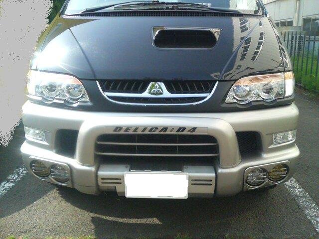

中期・後期型 輸出用フェイスについて 久しぶりに投稿させていただきます。
当方、H10シャモ2.8DTに乗っております。
ヤフオクにてDEPO製の輸出フェイスキットを手に入れまして、取り付けております。
同様に輸出フェイスキット(DEPO製外含む)を付けておられる方に質問なのですが、
このキットを組むと通常バンパー部のウィンカー球は21Wですが、ヘッドライト上部
のウィンカーには21W球が3個付いております。もちろんこのキットを組むに当たって
バンパー部のウィンカー球は外しておりますが、それでも21W球が3個ですから、3倍
の電流が流れます。
この状態でウィンカー点灯またはハザード点灯させると、点灯にあわせアイドリングが
不安定になりました。ちなみにハザードを5分以上点灯させたらFUSE10Aが切れ
ましたので15Aに交換しましたが。。。
純正キットに戻すとこの症状は消えます。
このように輸出用キットを組み込んだ場合、同様にアイドリング不安定になりますか?
もしくは何か対策はありますでしょうか?
写真がぼやけてすいません・・・

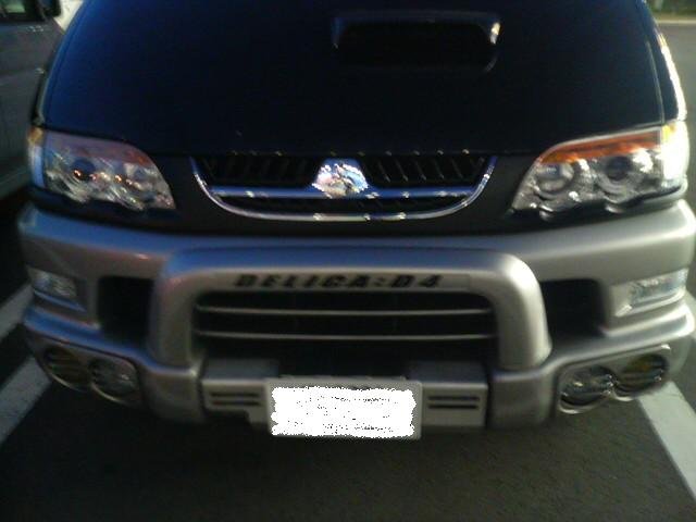

Re: 中期・後期型 輸出用フェイスについて ノーマルに戻すと正常に戻るということは、やはり電圧不足が原因なんでしょうかね?
私の場合、「リレーがいる」とか「ヒューズが切れる」とか聞いたことがあったので、その対応として、ヘッドライトユニットのウインカー部分はLEDのバルブを入れ、バンパー部のウインカー部分は別配線にてLEDのバルブを入れてデイライトとして使用しています。
PD8W(4M40)ですが、この方法でアイドリングが不安定になるということはありません。
ただ、この方法は見た目、特に昼間帯は光量が頼りなく感じてしまうかもです。(今撮ってきたので、昼間の写真がなくてすいません)
なので、両サイドのコーナーランプのウインカー部は普通のバルブに戻したのですが、当然ながら、ヘッドライトユニットのウインカー部と時間差で点く様になってしまいました。
法規的にこのままではまずいと思い、現在、この部分に合うLEDバルブを探しているのですが…。(民間車検ではOKでした)
お望みの対応策とは異なるかもしれませんが、ご参考まで。
