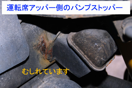

画像は、リスクの一例。
たった1インチUPでも、バンプストッパーのブラケットごと曲がってしまいました。
