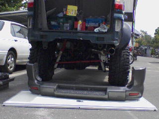

Re: 空気の抜け穴 スパギアさん、こんにちは。
これがおっしゃってるとこかどうか?ですがどうでしょうか?
リアバンパー外した中に左右あります。
プラスチックの白いもので中からだけ空気が抜けるように
ゴム?っぽいびらびらがついてます。
これでわかります?

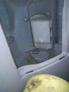

Re: 空気の抜け穴 たびたび、kazudeli@小江戸です。
右側は車載ジャッキ外すとこんな感じです。
左側は内張り外さないといけないんですが・・・
従業員の皆様が事務所の中から冷たい視線を浴びせるんで
とれませんでした。。。
ご参考になれば。。。

追記です。
左側はたしかウオッシャータンクがありますんで
なにか物を置くにはちときびしいような・・・。
タイトル: やっと判りました
記事No: 7574
投稿日: 2007/05/25(Fri) 14:36
やっと判りました kazudeli@小江戸さん、お疲れ様です。
この樹脂の部分某氏が施工のバックランプの一部かと
思い込んでました。
(写真無断転載ゴメンナ チャイ)
