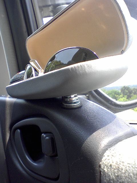

タイトル: 後付けのサングラスケース
記事No: 7603
投稿日: 2007/05/30(Wed) 08:19
投稿者: otokaze@福岡
後付けのサングラスケース H7PE8W2.8DTの おとかぜです。
いかにも後付け感アリアリのサングラスケースです。
位置的には使いやすいのですよ。
