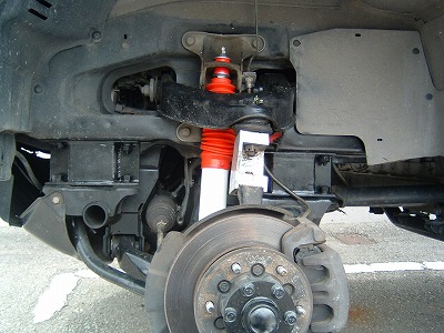

 最近、フロントサスのヘタレが気になっています。インターチェンジなどで加速中、かなり珍妙な沈み方をしたり、走行中に妙にグニャっとした揺れ方をします。(自分の運転が荒いのも理由のひとつ?)
 サスの交換を考えていますが、メーカー純正と社外品、どちらがおすすめかご意見を聞かせてください。価格や交換費用なども一緒に教えて頂けますと有難いです。

この件も
純正品も経年劣化すると思いまし、新品のお値段もそこそこします
うちは、ランチョに交換していましたが、なかなか良いですよ
(超余談ですが、現在4インチUPで本日ランチョが届きましたので交換予定です)
デリカ酔いは、サス交換で対処出来るかなと思います
(手っ取り早くですが)
ランチョですと、部品代は1本当たり1万円ぐらいです
交換費用は1台分2万円もあれば交換出来る鴨しれませんが
これは、交換される整備工場さんとのやり取りで左右されると思います
うちは、DIYですので楽しみながらの無料です
こちらでは、ビルシュタインが人気の様です
交換の作業手順もこちらの「画像BBS」に出ていた様な気もしますので一度探してみて下さい
 いま検索してみましたが、1本1万円ですね、確かに……安い。この倍はかかるかと思っていました。
 性能が気になるところですが、使っている方が多いようなので、その点安心ですね。
 どうやら前オーナーは改造をしていないようなので、変に気を使わなくても大丈夫かな…。交換はきっと知り合いの工場でリフト借りてやると思います。
 こっちはやっぱり予想していた価格でした。まぁ、値段をそこまで気にすることもないんですが、消耗品ですから、そのうち試すと思います。

本日、4インチUP用のランチョのフロントサス交換しましたよ
最初の1本目はブッシュが入らなかったりと少し時間掛かりました
さて~以前3年程、メインは街乗りで2UPでランチョ使っていましたが
耐久性はありましたよ
走行状態に合わせて9段階に硬さも調整出来ますし
その前は、プロコンプでしたが1年しか持ちませんでした
サス交換多少ですが、ブログにUPしています
宜しかったらお寄り下さいませ
