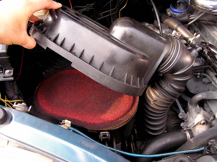

Re: エアフィルター こんばんは。平成7年SG(2800DT)に乗っています。
> 4月に12年式のシャモニー(2.8DT)を購入しました。
> 最近黄砂が凄いので、フィルターを清掃しようとボックスを開けました。
> ところがフィルター無いんです・・・
SGの2800DTに採用されている純正のエアーエレメントは、楕円形の筒形状を
しておりますが、社外品の中には、形状が異なるものがあります。
画像にある、私が使っているものがそうなのですが、エアクリBOXの上蓋に、
ぴったりとくっついてはいないでしょうか?
まあ、こんなオチであって欲しいと願いつつ、本当に中身が空っぽであれば、困り者
ですね。
