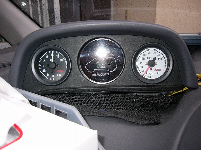

Re: 電圧計取り付けについて カマさん・Ryui@千葉さん こんにちは、H8PD8Wに乗っている まさや@松本といいます
Ryui@千葉さんのおっしゃる通り純正のラインに割り込ますと1V以上狂いが有りますよ
私はバッテリーからの直接引いたラインに一台、通常のアクセサリーのラインに一台づつ配置して電圧を見ています(先日まで電圧がおかしかったもので)
そのうちの一台は3連メーターの内の純正メーター撤去し収めていますよ
とにかく正確に電圧を計りたいのでしたら、配線は新たに引きなおして太くしたほうがいいともいます
取り付け方は、新たに引く場合は管理人さんの「バッ直」のページを参考にして取り付けるか
アクセサリーのラインに電圧計の「+」側を割りこまし 「-」側をボディーのボルトとかに共締めしてください
