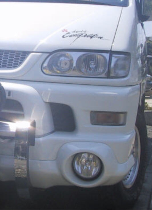

純正でフロントガードパイプに黄色のフォグランプが付いていました。
ガードパイプを取り外しましたので、それ以降は補助ランプを取り付けておらず、車内のフォグスイッチとバンパーまでの配線が遊んでいます。

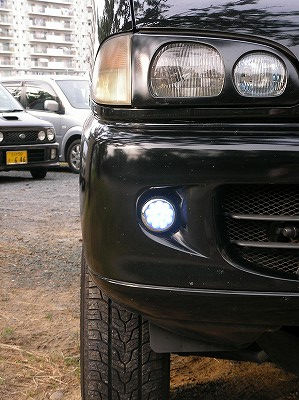

貧乏人の銭失いモードが起動して丸型のLEDランプなるものを購入。
バンパーの笑窪の部分に装着。そしてスイッチオン!
仕様なのですね、スモールが連動しちゃってます(泣)

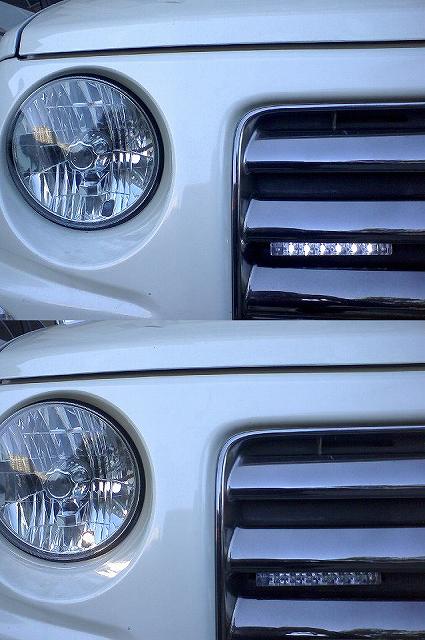

デイライト 取り付けました。 ひでお@東京'03PD6W さん
大変遅くなりましたが、私の車両に譲っていただいたリレーを使用してデイライトを装着いたしました。
とは言え、H7年式PE8Wは他人の手に渡りましたので現在の通勤快速号への取り付けです。
いただいたリレーは5極(赤・白・黒・青・黄)のエーモン製No.1246でした、デイライトの+線をリレーの白端子へ赤の端子へはアクセサリーを(途中にON/OFFスイッチを割り込ませています)
青の端子にはスモールの+線、黒はアースです。
今回は黄色の端子は使用しませんでした。
リレーの設置場所と中国製のデイライトの接触不良に悩まされた以外は順調に作業できました。
キーを捻ればデイライトが点灯、スモールを点けることでデイライト消灯、室内のスイッチの操作で日中でも消灯させることが出来ます。

タイトル: Re: デイライト 取り付けました。
記事No: 9025
投稿日: 2007/11/04(Sun) 23:28
投稿者: ひでお@東京'03PD6W+Porto6plus
otokaze さん、こんばんは~!
このグリルは???
S社かな???
なにはともあれ、装着完了おめでとうございます!

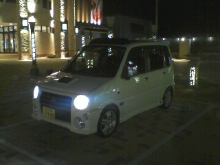

タイトル: Re: デイライト 取り付け車両です
記事No: 9031
投稿日: 2007/11/05(Mon) 01:48
投稿者: otokaze@福岡
Re: デイライト 取り付け車両です ひでお@東京'03PD6W+Porto6plus さん?名前長くなりましたか?
歪サン Pd4Wdさん ドーモです。
デリカに乗車の折は大変お世話になりました。
さて、私の通勤快速号ですが、ス○キのジ○ニー ではありません (ススキノジョニーでもないですwww)
グリルとライトのアップではわかりにくかったですね。
正解は 大阪発動機製のムーブですm(_ _)m
平成13年から2年しか生産されなかった型式でございます。
今後もどうぞよろしくお願いいたします。
