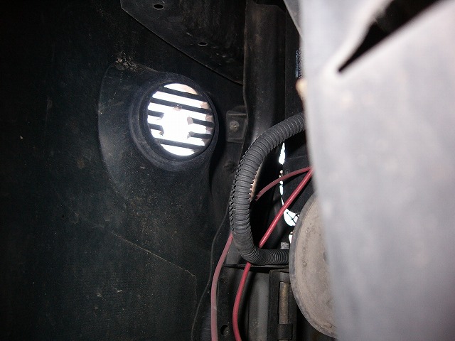

ところで、あのバンパーの裏へたどり着くには、タイヤハウス内の
カバー外せばたどり着きますかね?
タイトル: Re: 純正プロジェクターフォグランプ
記事No: 7868
投稿日: 2007/06/17(Sun) 12:55
Re: 純正プロジェクターフォグランプ スパギヤさん、みなさんこんにちは
社外品プロジェクタランプ埋め込みを画策して早10年のまさや@松本です。
> カバー外せばたどり着きますかね?
いけちゃいますよ!
できる事なら、スパギヤさんのようにガードを取り外されている方は
バンパーを取り外して作業されたほうが早いと思います
と、いうのはあの小窓は初期の方はバンパー一体型なのでホールソーで切り抜くか
ニッパーでチョキチョキしないと外れません
あと、問題なのがボディーに取り付ける際 ひし形のクリップ穴が開いているだけなので
加工する必要があります。

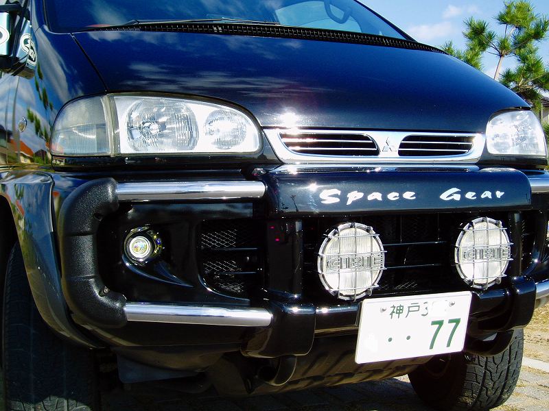

Re: 純正プロジェクターフォグランプ > あと、問題なのがボディーに取り付ける際 ひし形のクリップ穴が開いているだけなので
> 加工する必要があります。
どーもです。 H8年PD6Wのヨッコン@兵庫です。
MySGはDIYで画像のものを取り付けております。
エーモンL型ステーをプロジェクターフォグに取付け、ひし形穴にL型ステーをボルト止めで固定しています。
ポン付けとは行きませんが、それ程苦労せずに取付けられました。

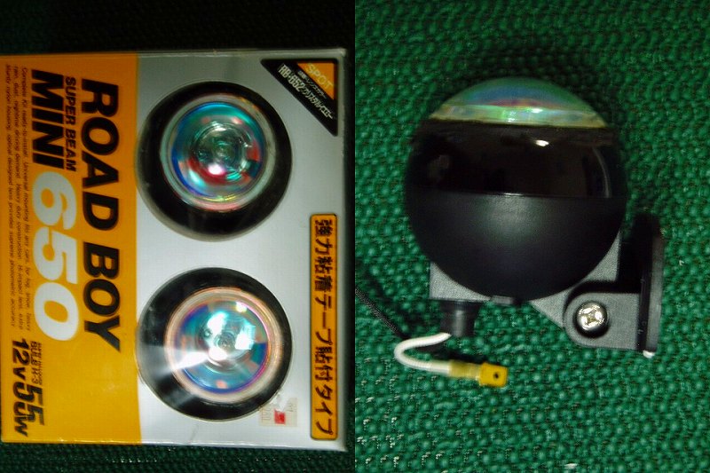

8年前にFETの「XSL」シリーズの物を超格安で新品2箱を手に入れたのですが
50wといっても やっぱり発熱がすごいですね
放熱対策を考えねば・・・
また解らない事があったときは、知恵を貸してください
