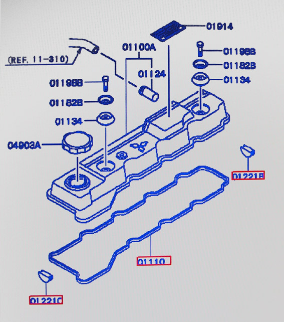

ケース1
ヘッド上のカバー(ロッカーカバー)のパッキン部分からのオイル滲みであれば、
ロッカーカバーを外して、パッキン交換。
4M40なら、作業性も悪くないし、比較的安価で施工できると思います。
やる気になれば、DIYでも施工できるか?
(ロッカーカバー上の2本のボルトのうち、奥側がやや強敵でしょうね)
参考までに、04.11現在の価格ですが、
ME200403 ガスケット ロッカーカバー 1000円(税別)
ME200269 シール シリンダーヘッド カムシャフト 140円(税別)
ME200270 シール シリンダーヘッド カムシャフト 140円(税別)

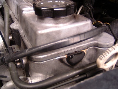

Re: 予備知識で教えて下さい こんばんは~みなさま
ここ数日ちと忙しかったので遅レスすいません
漏れている所画像張子してみました
シリンダーヘッドとブロックのつなぎ目辺りからのオイルのにじみが
ありまして画像のU字のゴムの所や他諸々確認出来ましたし、サイドの
ネジでしょうか?
この辺りからもオイル漏れ確認しています
ガスケットの交換で済めば助かりますが
近々自動車屋さんにて情報仕入れてまいります
月並みですが、レス頂いたみなさまありがとう御座いました

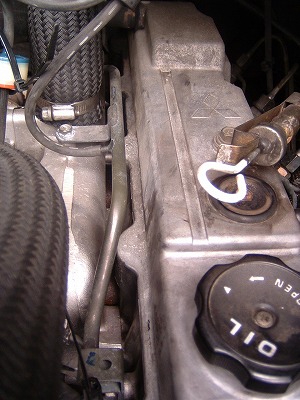

Re: 予備知識で教えて下さい 続いてもう一枚(笑)

スパギアさん、こんばんは。お茶の産地に生息しているkazuhikoです。
> 続いてもう一枚(笑)
画像にて、説明有難うございます。
ロッカーカバーのガスケット類を交換すれば、上から見える部分はOKかな。
パーツクリーナーを吹き付けて、油汚れをきれいに洗い流しておくと、あまり気にならないかも(笑)
さてさて、ぱっと見た目、全然気にすることもない程度の軽症なのですが、ひとつ脅かして
おきましょうね~
スパギアさんのエンジンを真後ろから見たことはありませんが、エンジン後部、シリンダーヘッド
周辺から、オイルが滲んで、真っ黒く、ベタベタになっていると思います。
きっと、というか、ほぼすべての10年超の4M40に顕著な傾向だと思うのですが、
よほど重症に陥らない限りは、車両下にしずくが垂れ落ちることもないので、気がつかない
と思います。
私自身も、ボンネットをあけて見る限りは、見える範囲に限って言うと、とてもきれいなエンジン
だったのですが、エンジン積み替えとなった11万キロ当時、おろしたエンジンの後ろ側を見て、
愕然とするほど、真っ黒でベタベタでした。
