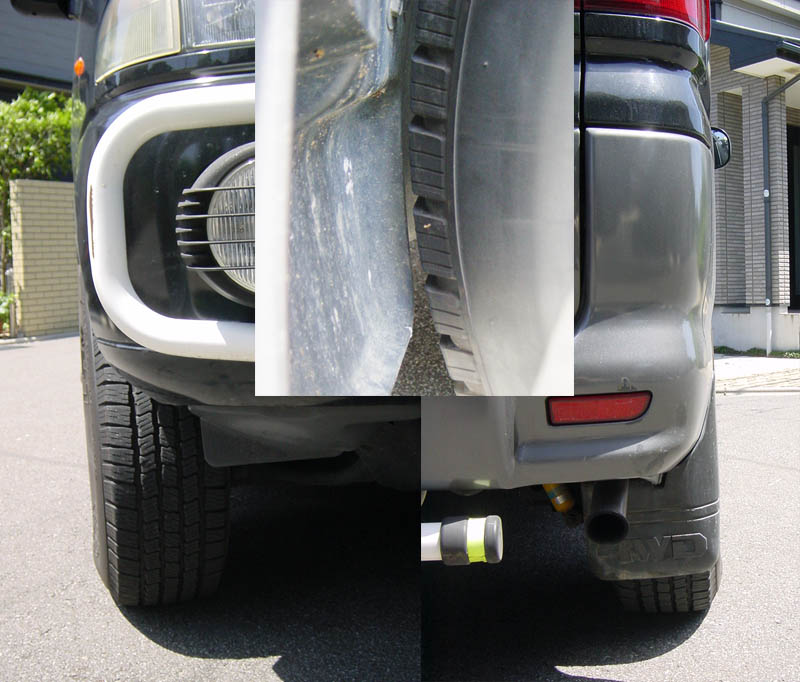

投稿者: Ryui@千葉(PD4W)
Re: タイヤサイズについて こんばんは
> ノーマルの15インチのホイールに装着できるタイヤは
> > 30*9.5R15でしょうか?
> 31*11.5R15は装着できますか?
> オーバーフェンダーは予算上装着していません。。。
 以前ミシュランLTX 30*9.5R15 を純正ホイールに装着していました。
 写真はその際の装着の様子を前後からと前輪後部のクリアランスを1枚に
 纏めたものです
 参考にしてください

 私の使っていたのは 純正ホイールに30×9.5R15です。
 ちなみにこの場合はちゃんと車検通りましたよ。
 はみ出ていませんし、干渉もしていませんから。
