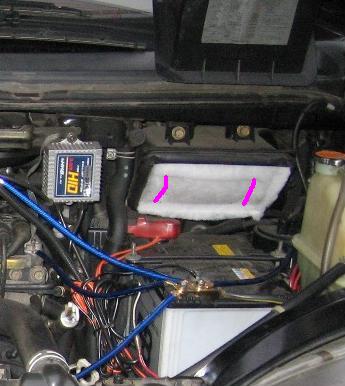

Re: デリカスペースギアディーゼルのリアエアコンのフィールターについて、 皆さんこんばんは~
H8V6SEのぺぎ宏@多摩です。
吸い込んでしまうのが心配でしたら、フィルターを突き刺して押さえるようにしてタイラップで留めれば大丈夫と思います。
場所は違いますが、フィルターをタイラップで留めたイメージを貼っておきます(白いフィルターに白いタイラップを使ったため見えづらいので、色で線を引きましたが)
タイラップが露出するため、見栄えを気にされる場合はオススメしませんが、壁ぎわの足元なら目立たないでしょう。
ウチもこの部分のスポンジがなくなっているので近々施工しようと思ってます。
