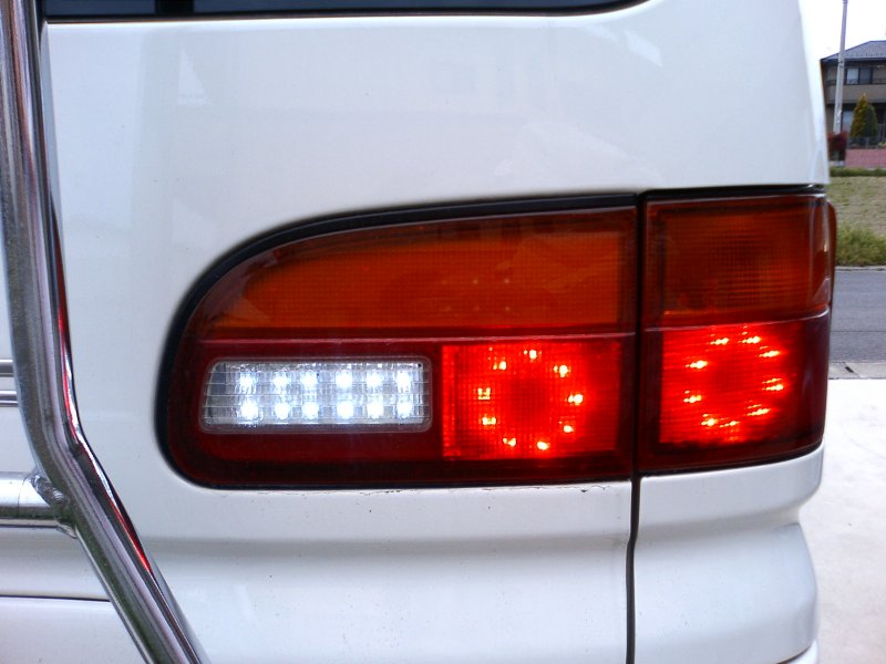

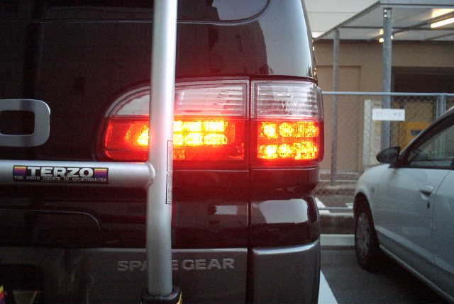

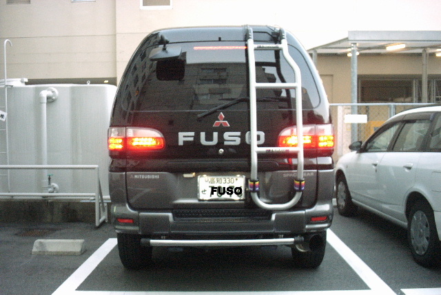

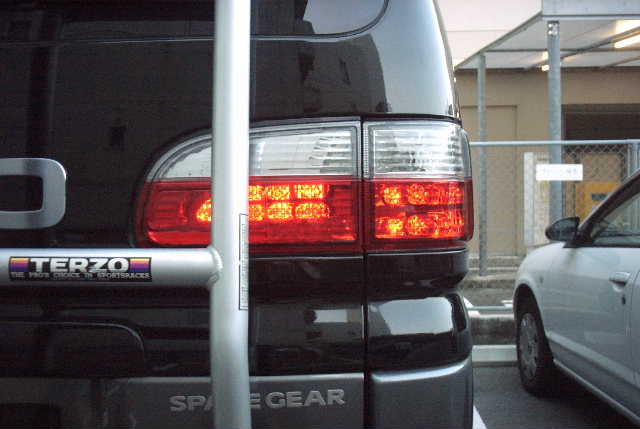

タイトル: テールランプLED移植完成
記事No: 8332
投稿日: 2007/08/17(Fri) 20:18
投稿者: HARU
テールランプLED移植完成 NQ@栃木さん、こんばんは。
やっとの事で、ウイッシュのLEDを移植することが出来ました。
スペース的に厳しかったので、ゲート側はリフレクターをカットしました。
防水処理についてもしっかり念入りにしました。
照度は、純正流用の為全く問題がありません。
LEDの交換バルブ時のようなスモールの時とスットップの時の照度差が
あまりないのもなく、はっきり違いが分かります。
それと、今まであった不具合も現在の所全然発生していません。
純正のLED移植は根気がいりますが、お勧めですよ。
とりあえず御報告まで。

記事No: 8356
投稿日: 2007/08/18(Sat) 20:44
うまく移植できたようですね。
ところで、
「尾灯の灯光の色は、赤色であること。」
と法で規定されていたと思いますが、この「写真を見る限りでは」発光色がレンズ色より
勝り、赤ではなく、ウインカー等のオレンジ色に見えますが、大丈夫でしょうか?
後続車の迷惑にならないか、尾灯ではなく他の灯と見間違えたりしないか、等
十分検討してください。

> 「尾灯の灯光の色は、赤色であること。」
灯火色については、写真では赤が強すぎてオレンジみたいに見えますが、実際には赤に見えます。他の灯火と間違う事はないと思います。
左の写真はスモールの時ですが、明る過ぎず見間違う事は無いと思います。

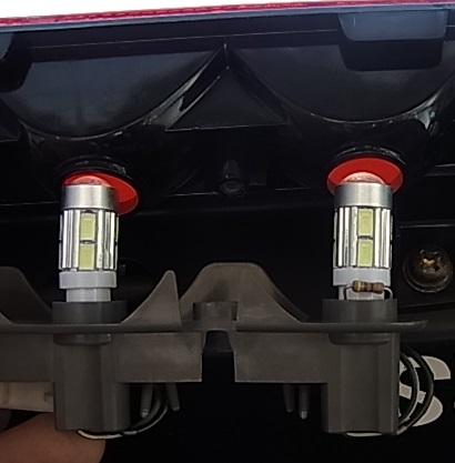

LEDバルブ異常点灯とABSランプ対策 > エンジンを掛けた状態の時だけポジション時にストップ専用灯がうっすら
> 点灯する。ちなみにエンジンを切った状態では症状が出ません。
> エンジン・A/T-ECUから5V出力されています。よってストップランプのバルブが薄っすら点灯します。対策として市販されているリレーのコイル側のみをストップランプ回路に並列に接続すれば薄っすら点灯は消灯します。
> 当方も同じ症状が出て整備解説書を見て対策しましたよ。
ストップランプがうっすら点くかどうかは確認していませんが、ABSランプが点いたのでこちらを参考に対策しました。
整備解説書に対策があると伺ったのですが、こちら97年までは概ね網羅していますが、未当たりませんでした・・・
電気配線図によりますと、ABS ECUから5V出ているようで、これがどういう信号なのかは特定できませんでした。
ABSやATのトラブルシュートには、ストップスイッチ(バッテリー電圧)絡みのものはあるのですが・・・
みんカラやGoogleなどで調べてみると、玉切れ警告としてABSランプが点灯する車が多いみたいなのですが、それもちょっと納得いかないですが(^-^;
ともあれ、ブレーキランプラインに、何らかの抵抗を入れると防げる事は間違いなく、エーモンのリレーを入れる方が多いようですが、NQさんもおっしゃられている通り、カチカチうるさいのが難点。そこで、ハイマウントストップランプに、砲弾型LEDにくっついてくる470Ωの抵抗を仕込んでみました。
バルブ交換と同時施工なら、10秒でできます(^-^)
