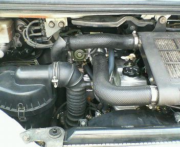

退院しました@ヘッドの亀裂2  みなさまこんばんは.rpt@名古屋です.
 お騒がせいたしておりましたウチのSGは,
 本日2度目のエンジン交換を終え退院して参りました.
 走行距離14万km超の車にピッカピカの新品エンジンです.
 今度のエンジンは何時までもつのだろうか...
 取り急ぎ,ご報告いたします.

rpt@名古屋さん、こんばんは。2代目の中古エンジンを積むkazuhikoです。
無事に退院したようで、おめでとうございます。
私も、いつまで乗れるのだろうかと… 同感!
ということで、ピッカピカのエンジンを、皆さんにお披露目って言うのは、如何でしょうか?
今週末、高山でオフ会ありますよ~
私も、入院中のSGを、土曜日の昼の仮退院させる予定でおります。
どこかでお会いできるといいですね。

高山オフの時のrtpさんのエンジン 綺麗だったこと~
私の車にも新しいエンジン積みたいです
