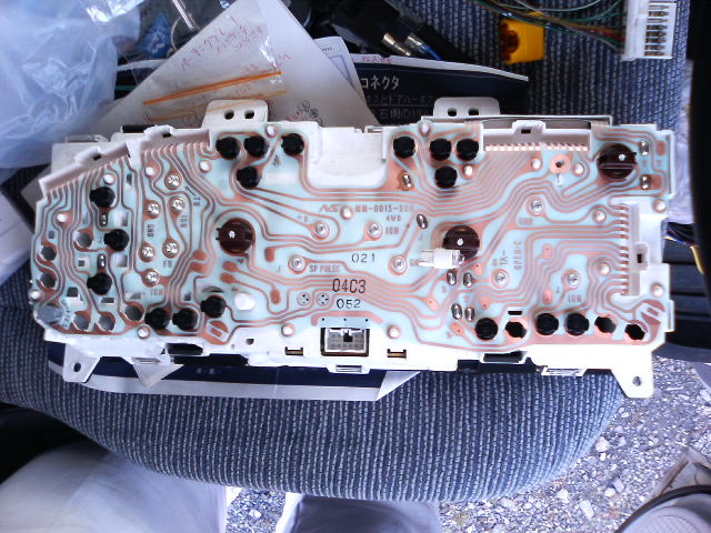

当方車両のメーターパネルの画像です。茶色のツマミ3個がパネル照明です。
当方のメーターパネルの照明用 LED は、白色キャップが被っています。

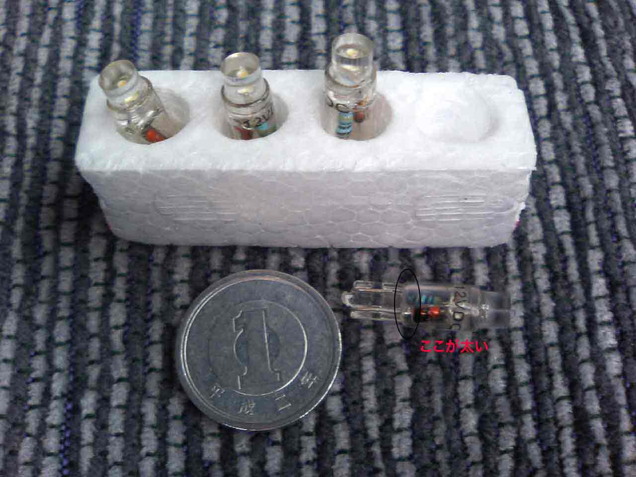

警告灯ですが、一般に出回っている T5 LED の差し込み部分の段差を
少し削った方が良いみたいです。画像の部分です。
このまま差し込んでも、固定されませんでした。
