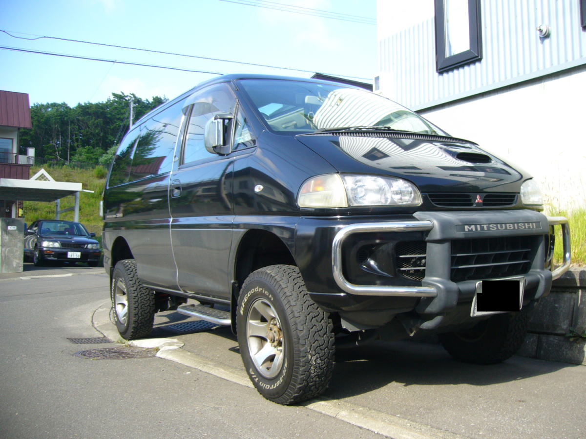

タイヤについて 初めまして。
デリカスペースギアに乗ってます。
先月、2インチアップしました。
タイヤはBFグッドリッチで サイズは 30x9.5R15 です(オールテレーン)。
ホイルは、三菱のストラーダの純正ホイル(7JJ オフセット +5)をはいています。
通勤で毎日、高速を使用しています。
タイヤは去年の夏に購入したのですが、現時点で、前タイヤの段べりが激しく、
昨日後ろタイヤと交換(ローテーション)しました。
今年はこれで、走って、来年にはタイヤの購入が必要と考えてます・・。
タイヤはホワイトレターにこだわっていたのですが、あきらめたほうが良いかとも
思っています。
そこで、皆様にお聞きしたいことがあるのです。
現状では、多少ひっぱりの状態です。これだと、段べりが激しくなり、タイヤの減りも早いのでしょうか?
ホイルのサイズにあうタイヤにすると段べりがなく長持ちするのでしょうか?
2インチアップしたので、タイヤサイズをワンサイズ上げようと思っていますが、
31x10.5R15 が履けますでしょうか?
根本的に高速を使用することが問題でしょうか?
グッドリッチのホワイトレターにこだわらないとすれば、
どんなタイヤがおすすめでしょうか?(見た目もカッコよいもの)
質問ばかりですいません。
愛車の写真を載せましたので、ご覧下さい。

こんにちは。平成7年SGに乗っています。
> デリカスペースギアに乗ってます。
> 先月、2インチアップしました。
それより、気になるのはオフセット。SGの純正ホイールは6Jで+33ですから、
7Jで+5のホイールとなると、ノーマルのフェンダーからはみ出ていませんか?
> 通勤で毎日、高速を使用しています。
2インチUPされた方法は、トーションバーの絞り上げでしょうか?
その後、ホイールアライメントを調整されたことはありますか?
高速走行が多いということは、市街地や山間部での使用が多い人に比べると、タイヤの減りは
均等に減る傾向にあるはずで、それでも片減りすると言うことは、異常です。
走行距離にもよりますが、ノーマルのSGでも、半年に一度はローテーションはお勧めします。
あとは、空気圧の問題。30×9.50R15LT は、LTタイヤですから、3.0キロ近い空気圧が必要かと。
このサイズのタイヤは、標準リム幅が7.5Jですから、7Jのホイールで、引っ張り気味に
なることはありません。
ホイールアライメント、空気圧・ローテーションなどの、車とタイヤの基本的なコンディションを
管理しなくては、どんな車でも片減りは発生します。
恐らく無理でしょう。
装着したとしても、フェンダーからタイヤがはみ出すのでは?? 危険ではないかと思うのですが…
まったく問題ありません。強いて言えば、空気圧管理の問題があるだけです。

画像をけいさいします。はみ出し具合が分かるとおもいます。
