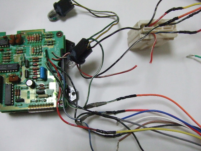

温度計のランプ こんばんは。平成7年SG、モニターフェチ号に乗る歪(わい)です。
三連メーターの内、温度計は自照式なので照明は不要ですから
温度計には照明ランプはなかったと記憶します。
いずれにせよ三連メーターにランプは2個しかなかったです。
温度計はバラしても意味ないのでバラさないほうが良いですよ。
写真は温度計の裏側です。

>歪さん
画像ありがとうございました。
中はそうなっているんですね。
分解に挑戦しないでよかったです(^^;)
ということは、ランプが点かなくなってしまったら、
この箱ごと交換しないといけないということですね。
てっきり100円くらいの電球代だけで済むのかと思って
頑張ってみたのですが・・・、残念です(^^;)

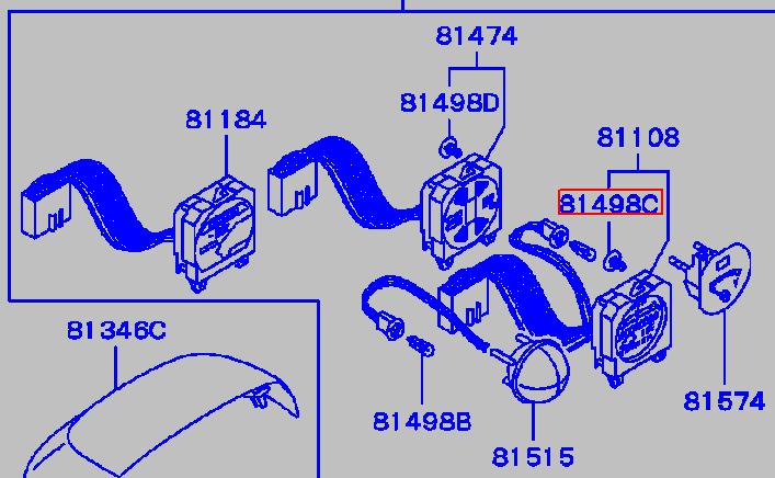

補足ですが、歪さんが添付されたのは、エクシード等の、真ん中は
外気温+内気温の物と思います。
スレに「方位磁針」と書いてあることから、ゆきさんのSGは
スーパーエクシードかと思われます。SEの場合、真ん中は
方位磁針(コンパス)+外気温計になります。
このタイプと、後期型にある、コーナーセンサーのメーターの場合、
バルブが入っていて、交換が可能です。(MR175492)
ちなみに、このコンパス+外気温計を交換した場合、これだけで
約6万、メーターごとで、9万以上もします。ビックリですね!
画像は左から、内外気温計、コーナーセンサー、コンパス+外気音計。

Re: メーターランプ Pちゃん05さん、補足訂正恐れ入ります。
私の早トチリでゆきさんを混乱させてしまいました。
> 両脇のランプは見つけられたのですが、
> 温度計のランプだけ、まだ出てきません
真ん中のランプも両脇のと同じ形式のホルダー(?)
にて取り付いてるようですから、見付けられないかなー?
写真は本文とは関係ありません。

>Pちゃんさん
補足説明ありがとうございましたm(__)m
そ、そんな高価な物だったんですか(^^;)
図を見ると、この上蓋を外せばランプが
出てくるようですが、怖くなったので
ディーラーに交換お願いしようと思います(^^;)
