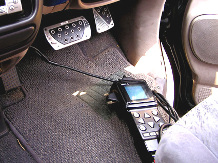

まず、交換したほうがいいかどうかは、三菱ディーラーへ行って、診断してもらった
方がいいです。(不必要に部品を交換することはないですからね)
ディーラーには、ダイアグノーシスを測定するための機器があります。
運転席のインパネ下にあるコネクタに接続することで、様々な電装のトラブルを調べる
ことができます。(画像)
