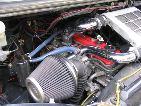

Re: キノコ型エアークリーナー 山岸さん、こんにちは。
当方も、前期SG・2800D/Tに乗ってます。
以前キノコ型付けてましたんで、その時の画像載せますね。
私もあの音にあこがれて付けましたが、
結局その音のせいで外しました。凄い音ですよ(^^;;
SG用であれば当然ポン付け可能ですが、結構お高いんで・・・
私の場合チェイサーだかなんだかの物を流用したんで、
ステーの製作とか結構面倒でした。。。
