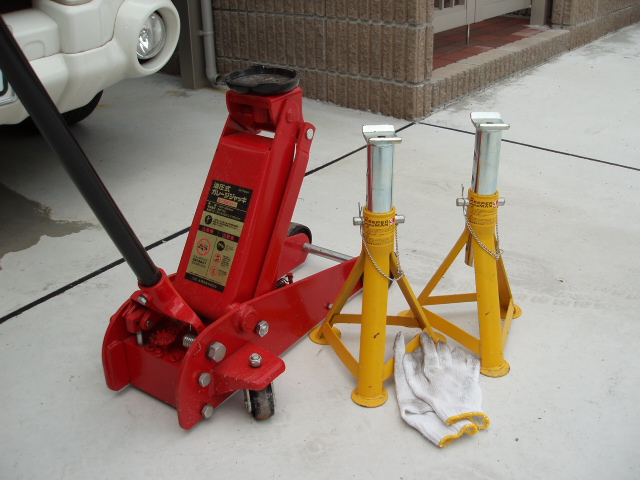

ジャッキの画像 >  先月新居に引越しを致しまして、車庫内が未だ荷物であふれ返っています。
>  ジャッキはその荷物に埋もれたまま(苦笑)なので、画像アップは暫くお待ち下さい。
 私の勘違いでリフト量は大した事ないジャッキですが、画像をアップします。
 このジャッキのリフト量で、ノーマルのSGなら、私は必要充分だと思います。
 このジャッキに決めた理由は、車体と接触する部分のお皿の大きさです。
 フロントのジャッキポイントは言うに及ばず、リヤのデフケースでも安心してリフトアッ
プ出来ます。
 このお皿は取り外し可能で、乗用車をリフトアップする際に、ボディーを傷付けないでリ
フトアップ可能な、ゴムのアダプターに交換する事も出来ます。
 欠点と言えば、ジャッキの総重量でしょうか。
 ジャッキの脇の黄色いウマは、恐らくkazuhikoさんがお使いのウマと同じ物だと思いま
す。
 参考になれば。

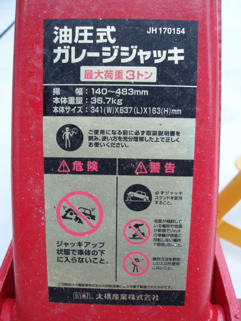

ジャッキの画像(追加)  ジャッキの銘板の画像をアップします。

 先程、ジャッキを見て来ました。
 写真を撮る事は無理でしたが、リフト量は確認出来ました。
 私の勘違いで、リフト量最大483mmでした。
 スパギヤさん、その他のALL、済みませんでした。

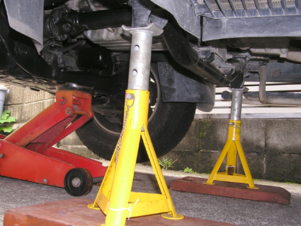

ジャッキとウマの高さ おはようございます。平成7年SG(2800DT)を所有しています。
塩漬けデリカこと、kazuhikoです。
私が使っているフロアジャッキですが、
能力 2.5トン
揚巾 135mm~495mm
重量 31.3kg
このクラスでも、ジャッキアップ作業する際には、もう少し上がればいいのにと
思うことがあり、ジャッキアダプター代わりに木板を活用しています。
新しく購入される場合は、最大高が500ミリを超えるくらいがお勧めです。
車載ジャッキの能力については未確認ですが、小型のボトル型油圧ジャッキなのですが、
3段構造になっていますので、結構な高さまで上げることができます。
市販のボトル型油圧ジャッキには、2段しか上がらないものがあるようですから、
購入時には注意が必要かもしれません。
私が使っているウマ(リジットラック)は、
最大荷重 3.0トン
揚幅   295~490mm
以前使っていた2トン用は、高さが380までしか上がらず、SGにはやや不足気味。
ウマを使うときに、3センチ厚程度の幅の広い木板を敷いて使っておりました。
(画像にある黄色いウマがそれです)
リアよりも、フロントを作業する際に、高さが必要になるかな。
特に、フロントのトーションバーを絞ってあげていたり、大径タイヤをはいている場合は…

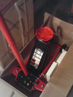

Re: ゲットしました おはよう御座います、天狗党@茨城さん
過去のレス掘り出して申し訳ありません
前回こちらで天狗党さんに教えて貰ったジャッキ
格安にてゲットしました
御情報ありがとう御座いました
モノは2トンですが某工具屋さんにて買えました
馬も同時に購入していますが、安すぎるのがちと
心配かなと思いますが
何処で購入したかと言いますと詳しくは
ブログにて御覧下さい
その他のものも色々とありました
お金あれば、大人買いしたいですわ
