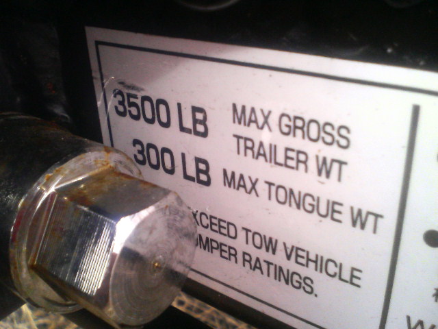

Re: ヒッチメンバーで教えてください。 ドロータイト改ですが、
最大牽引荷重 3500LB=1587.5kg
最大垂直荷重 300LB=136.0kg
1LB=0.45359kg
