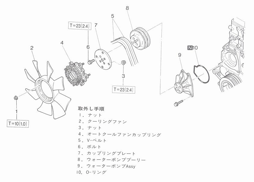

いつも参考にさせていただいてます。7年式スペースギアのディーゼル(4M40)に乗っています。 最近ウォータポンプのつけねあたりから水漏れしているので交換しようと思っています。ご存知の方または経験されている方、流れや作業手順、注意点など教えてもらえないでしょうか?また、すでにそのようなページがあれば教えてください。あと、この車のポンプはパッキンなど無く液体ガスケットのみというのは本当ですか? よろしくお願いします。

Re: ウォーターポンプの交換 4M40 >この車のポンプはパッキンなど無く液体ガスケットのみというのは本当ですか?
私の手持ちの4M40整備解説書にはOリングがありました。
古い当時の整備解説書なので今は変更になっているのかも知れませんが。

ブラックスネイクさん、どうもありがとうございました。大変参考になりました。無事に交換も終わり、毎走行ごとに水漏れチェックしてますが異常なく完治したようです。また何かあればよろしくお願いします。
