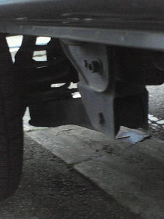

おはよう御座います
> スパギアさんのリヤは3.5+20て事は4インチ位上がってると思うのですがアームを下げるブロック使ってるのですか?参考にしたいので宜しくお願いします。
それはもしかして、リーディング・ダウン・ブラケット(専門用語?)の事ですよね?
うちのは、とある方が作られたのを使用しています
車検の時に検査官にも見てもらいましたがパスしています
先程画像確認しましたがありませんでしたので、明日にでもUPしますね

Re: 2インチアップスプリングについて。 おはよう御座います。
リーディング・ダウン・ブラケットの画像です
ハートランドさんやチャンプさんのとは違いますが
うちのはこんなのです
以前は単品販売もされていましたが
最近は販売されていないのでしょうかね?
ご参考程度で
http://4wdsuv.auto-g.jp/cat/26/index.html
