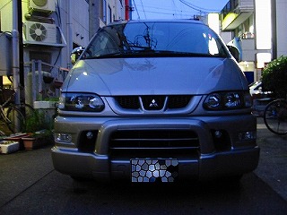

Re: 2WD→4DWFフェイス換装 こんばんわ。私も2WD後期のカーゴに乗ってます。
> ①4WDモデル(PD系)とのFバンパーの互換性はありますでしょうか?
ボルトオンで可能ですが注意点がアンダーカバーくらいです。
> ②後期型に良く見られるフォグランプ(左右1灯ずつ)の付くガーニッシュに装備可能な
>  社外品は何(外径?ステー形状?)を参考にすれば良いのでしょうか?
わかりません。
> ③グリル下中央の「MITSUBISHI」の文字の書いてある部品の名称は何なのでしょうか?
グリルガードだったと思います。
一応、参考までに1年位前の写真を添付します。

> おそらく3~4cm車長が長くなりますがここは適当にやっちゃいますw
毎年車検なので、4回くらい行ってまして、前回、構造変更したのですが、
全長に関しては問題ないみたいです。
> アンダーカバーは良く解りませんが適当なステーを自作してみますね。
アンダーカバーに関してはプラリベットや、しっかりトメル事にこだわらなければ、
タイラップ(コンベックス)でトメレばステーは必要ありません。
4WDバンパーが2WDバンパーに比べ2~3センチ落ちる為、アンダーカバーが寸足らずになる
と思います。

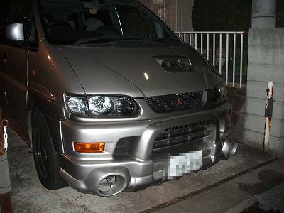

Re: 2WD→4DWFフェイス換装(完成) この度はいろいろご指導いただき有難うございました。
おかげさまですべてのパーツが揃い、たった今換装終了しました^^
写真を添付いたします。
バンパー&バンパーガード(正式名ガード,フロントバンパ)ヤフオク中古で17,750円
ウレタン2液塗料、補修資材(ベースコート、クリア、パテ、サフェーサ等)9,000円
取り付資材(ナット、ボルト、ブラケット等)3,000円
その他情報(サービスマニュアルの写し、このページ等)PRICELESS!!
の合計29,750円で4WDのお顔になりました^^
予算をぎりぎりクリアできて大変満足しております。
画像でもお解りようにヴィーナスに付いていたバンパーフレアも移植してブリスター調に仕上げました。
ただ、バンパーガードのマークが「CHAMONIX」、コーナーポール穴が開いたまま、大径フォグ穴も開いたままですが・・・(´Д`;)
ポール穴は塞いだとしてもフォグは何とか冬のボーナスで入れたいなぁ・・・。
