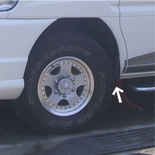

Re: デリカ暦1ヶ月 私もアクティブです。
私なりいろいろ調べたのですが、結局ノーマル車高だとオフロードの30×9,50R15で
限界のようです。(いくらでも太いタイヤが履けそうなのですが、、、)
このサイズでフェンダー着けず車幅ギリギリですし、後付けの泥除けの取り付けボルトに
前輪が干渉しました。(皿ビスにとりかえてなんとかなっています)
後輪だけなら太いの履けますが、前輪はハンドルをきると矢印のところに隙間が無く、
これ以上の太いタイヤは無理みたいです。
4WDは前後のタイヤサイズを変えるのは×なので、前輪が入るサイズが最大のサイズみたいです。
もしこれ以上ノーマル車高で太いの履いている方がいましたら、私にも教えてください。

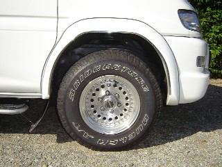

Re: デリカ暦1ヶ月 H9 D-T Exceed に乗っています。
車高はノーマルで,オーバーフェンダー(F40mm,R30mm)を装着しています。
ホイールは15インチ×8J ±0で,タイヤは30×9.50R15です。
これでツライチです。
Fフェンダー内は加工してあります。某ショップの匠の技のおかげで,干渉は全くありません。マッドフラップも装着しています。
立体駐車場に入ることが多いので,どうしても車高はノーマルが希望でした。オーバーフェンダーを付けてこのサイズのタイヤを履くには2インチ程度アップしなければならないと思い込んでいたので,オーバーフェンダーはあきらめていましたが,この車はうまいこと履けています。
ちなみに,オーバーフェンダーを付けると構造変更をする必要がありますが,私は構造変更済車を購入しました。車検証上の全幅は1800mmです。
