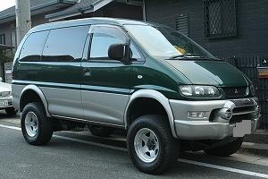

Re: <スペースギア>4インチUPについて。。 はじめまして
うちのも4のキット入れてOFも貴殿と同じです
普段の足に使っているタイヤはジオのAT-Ⅱの245-75-16
入れています
他にもお知り合いより譲って頂いた265-75-16のBFのMT
タイヤあります
どちらのタイヤもサイズこそ違いますが、それぞれのホイールのオフセットで
ツライチに近い状態です
画像はMTタイヤです
ご参考程度で
失礼します

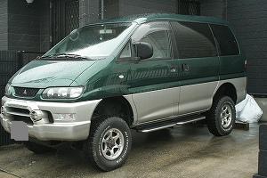

Re: <スペースギア>4インチUPについて。。 こんばんは~
昨日のタイヤ245-75-16のホイールサイズが8J-16、±0
もうひとつのMTタイヤ265-75-16の方も同サイズでした
ちなみにこのMTタイヤのホイールは、OZレーシングという
イタリアのホイールらしいです
画像は245の方です
この245のタイヤで先日車検場のテスターに
乗って速度の誤差計って頂いたら誤差3キロらしいです
その他にやはり上と同サイズのホイールセットがひと組ありますが
こちらは他のサイズのタイヤ入れようと検討しています
85サイズのタイヤです(笑)

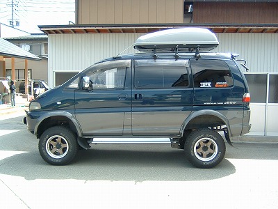

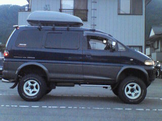

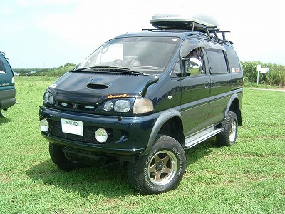

Re: <スペースギア>4インチUPについて。。 こんばんは、うり坊さん
> 6インチを目指していますが、やはり4インチが無難でしょうか?
無難かどうかはうちも解りませんが、あの迫力には
かないませんよね
4インチ行けば6インチもたやすいと思います
キットにプラス2のコイル入れると計算上は6ですし
4のブロック入れてトーション絞りもできますが
いっその事フロントだけでも6のブロック入れられた方が
無難な感じもしますが、これはお財布とも相談次第で
それと出きればエンジンも下げた方がより安定もしますよ
うちのは、エンジン2インチダウンです
ちなみにリヤは5以上がっている様です
また施行完了後はお披露目お願いします
