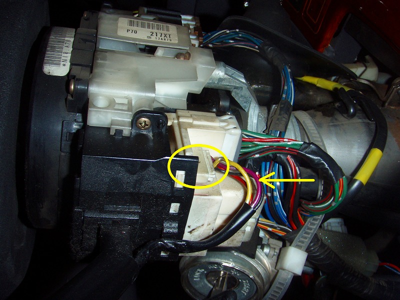

Re: 接触不良? 今晩も症状が出ましたので、コラムカバーを外してみたところ、原因が判明致しました。
犯人はスイッチ部ではなく、コネクターでした。
スモールの端子(紫配線)の接触不良です。
ピンが痩せてるように見えましたので、ちょいと曲げて接触させて復活させました。
アドバイス頂き、ありがとうございました。

 ピンが痩せているという事は、接触不良によって細くなってしまったって事でしょうか?
 もしそうだとすれば、後で接触不良が再発した時に、熱を持って焼損する可能性も有りま
すので、注意した方が良いと思います。
そうだと思います、ピンの変色も見れましたし。
接触不良の時は、コネクター部より小さく「ジリジリ」という音も聞こえました。
> すので、注意した方が良いと思います。
はい、交換の方向で考えております。
