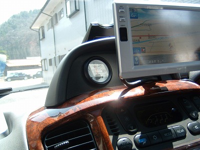

ラインは、8スケのを使用
予備で、それ用のVメーター設置しています
画像のがそれです
こんな感じです
ご参考になれば幸いです
失礼します
