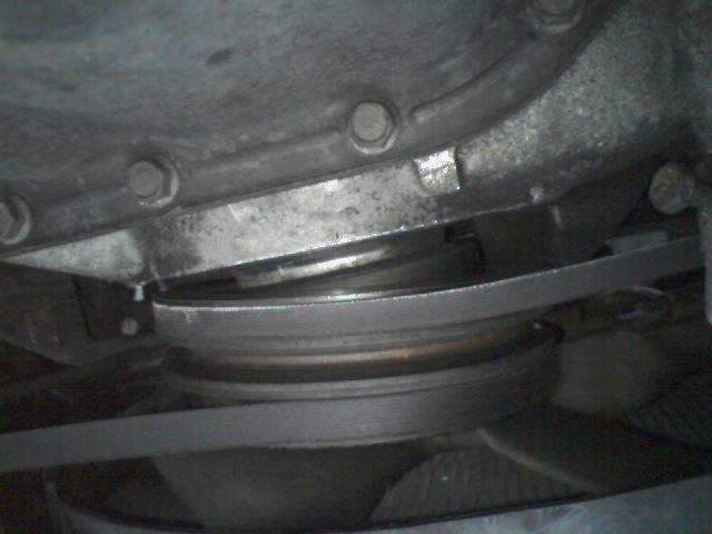

自分も似たようなカラカラ音が夏にありましたので
参考になればと思い書き込ませていただきました。
同じ7年式のSGです。
自分の場合、最初は小さなカラカラ音だったのですが、
徐々に気になるくらいまでになりました。
2000回転ぐらいを過ぎると無くなっていました。
最初はウォーターポンプを疑っていたのですが、
部品注文等の準備をしているある日、ブチッっという音とともに
室内がゴム臭くなりました。
なんとか自宅まで帰り、調べるとファンベルト等が切れたり
隣のプーリにかかったり悲惨な状態でした。
原因を調べると、俗に言う、クランクシャフトプーリーの脱落でした。
エンジン再指導不可。JAFを呼び牽引にてディーラーへ。
遠出ではなく近場だったので良かったです。
前兆としてはカラカラ音。そして面倒なのですが、オイル交換の際に外す
アンダーカバー等を外すと脱落しかけてるので、エンジンと
クランクシャフトプーリーがぶつかってかなりの鉄粉が確認できました。
またプーリー自体も写真のようになんだかゆがんでいました。
ご参考になれば
