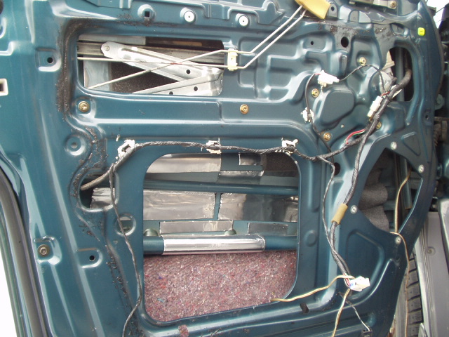

Re: フロントドア配管ブーツ ねこさん、始めまして。H7 2.4L 乗りの歪です。
ドアのゴムブーツは余裕ある筈です。
当方は1.25のスピーカーケーブルの他にカメラ用の2C同軸
0.75の電線等を通しています。
ドアを閉める時ちょっと重いですけど。
ゴムブーツはドア側、本体側共外に外れますから針金等
の呼び線を通して、それに電線をビニールテープで
縛り付けて針金を引っ張りながらゴム部を手でガイド
しながら通すといいですよ。
その際、余分に一本要らない電線でも入れておくと将来
追加で電線を通線する時楽ですよ。
ドアのスピーカー穴から手をやや上へ入れるとゴムに
届きますからゴムの淵を手で穴へ押しやる感じで
外せます。
本体側は斜めに強引に引っ張ると外れてくる筈ですが
私のは過去に何度も外してるから簡単なのかも知れません。
パワーアンプを使うとなるとデッドニングをやらないと
ドアは写真のように穴だらけなので良く鳴らないですよ。

実は既にドアのデッドニングをしておりサービスホールを塞いでいます。
でもスピーカーの穴からゴムブーツに手が届くと聞いて安心しました。

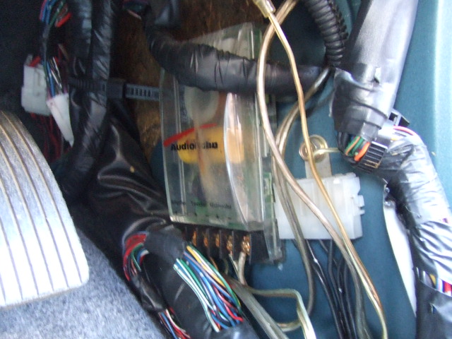

あと気になっているのは車体側ですが、ゴムブーツを通せばそこはすぐに
車体の室内なのでしょうか?
以前他の車で、ゴムブーツはフロントバンパ内部に通じていると聞いた事が
あります。その場合フロントバンパを外さないと室内にケーブが引けないそうですが
デリカの場合はそんな事はなく気にしなくていいでしょうか?
質問ばかりですみませんがアドバイスよろしくお願いします。
タイトル: Re: フロントドア配管ブーツ
記事No: 9022
投稿日: 2007/11/04(Sun) 22:55
Re: フロントドア配管ブーツ 歪です。
> ゴムブーツを通せばそこはすぐに車体の室内なのでしょうか?
ゴムの直ぐ内側に通じています。
あ、一枚位鉄板があったかな?
でもここは直ぐ通せる筈です。
キックボードと言うのですか足元右又は左のパネルを外す必要
があります。
形式・グレードによって異なるらしいのですが、私のは左側パネル
の内にECUみたいなのがあるので面倒なのです。
