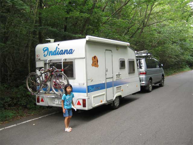

H15 V6 Chamonix で Porto6plus という750kg未満のトレーラーを牽いています。
> ATミッション系がもたないというような話を聞きました。
どの車種でも、AT車はそのように言われますね。プラドでATオイルクーラーを後付けされたかたも
いらっしゃいます。しかし、実際に不具合になった方は・・・聞いたことありませんね。
現行 D5 は、CVT(でしたっけ?)に不具合が生じる恐れがあると言われてます。
> ノーマルのままで牽引OKなのか、それとも何らかの対策が必要なのか。そのあたりご存じの方、またはスペースギアでの牽引経験のおありの方いらっしゃいましたら教えていただきたいのですが。
AT関連では、何にも対策しておりません。。。その他では、牽引時の尻下がり予防にリアのコイルに
スペーサーを入れてます。

インディアナのトレーラーは実は私もひそかに(かみさんにはまだ言ってませんが)狙いを定めていた(5m未満のポルト5の方ですが)ところなので余計に心強い思いです。
