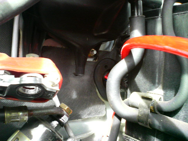

シングルであれば、バッテリーを取り出すと、画像のような大きなグロメットが奥にあります。
ここにウチはトレーラー用として22sqと14sqを通してます。

歪さんのこの写真。「ここから通すべし」という意味なのでしょうか・・・。

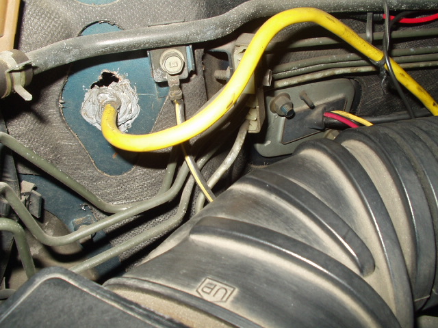

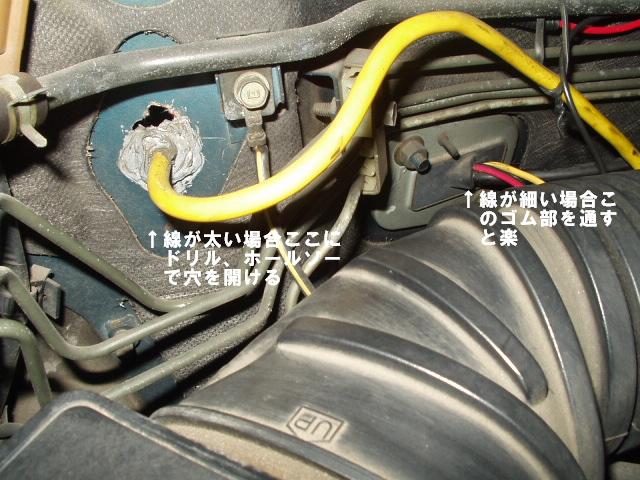

セット品の電線なら写真のゴムの部分に入れて通せる筈です。
記事は画像BBS(DIY)にありませんでしたか?
